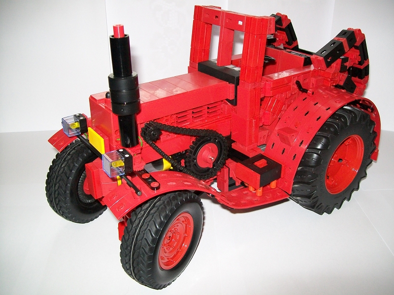

Konstruiert und fotografiert von Claus Ludwig (Claus).

Eilbulldog mit Sound und beweglichem kolben

Bewegt scih der Kolbe mit eine Kurbelwelle 31080 ?

Ein echt Super Modell!!!!! Der Deteilgetreue Nachbau echt super. Ich hätte aber noch eine Frage: wie hast du die fabigen Lampen gemacht? Vorne gelb und hinten rot.

Wirklich ein super Modell. Allerdings würde ich es nie übers Herz bringen die roten Flachträger zu bescheinden.

vielen Dank für die Kommentare. Die Idee für den Lanz hatte ich seit drei Jahren, aber erst mit der Idee, ft thermisch zu verformen, und damit die Kotflügel zu gestalten konnte das Projekt realisiert werden. Na und dann kam noch die Suche nach den passenden Rädern dazu. Aber mit der Kombination der beschreibenen Räder war der Bau auch noch in annäherend 1:10 möglich und es hat einen riesen Spaß gemacht das mit ft zu bauen.
zu ftFabian die Lampen sind LED`s mit eingebauten Vorwiderstand von Conrad die es in verschiedenen Farben gibt.

Die Reifen deiner Oldtimer passen doch aber auch beim Lanz Eilbulldog ?

vom Durchmesser könnte man sie auch als Vorderreifen verwenden. Bei allen Fotos von Lanz Bulldogs die ich gesehen habe, waren die Reifen aber breiter und hatten ein anderes Profil; daher habe ich die Tamiya LKW-Reifen genommen. Schön finde ich auch, dass die Orginal Felgen von Tamiya exakt auf die 45 ft-Reifen passen.

Welche type-nummer haben die Tamiya LKW-Reifen + orginal Felgen von Tamiya die auf die 45 ft-Reifen passen ? (……ich denke nicht im standard Condrad-Program ?)
Einige Jahren her habe ich sehr lange gesucht, und stellte sich heraus das es ein alter typ war der nicht mehr produciert wurde…..

Tamiya Reifen 9445529, Felgen 9335205 über Modellbaufachhandel
