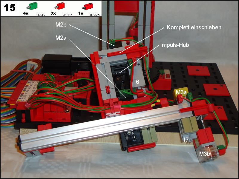

Hanoi 16
Konstruiert und fotografiert von Volker-James Münchhof (qincym).
Hochgeladen am 15.12.2011, 10:39 von qincym.  16 / 19
Der Hubtisch ist fertig montiert, verkabelt (der schmale rote Stecker kommt in die mittlere Buchse des Tasters I6) und elektrisch mit der Verteilerplatte und der 28-poligen Buchsenplatte verbunden und kann mit Hilfe des Hilfs-Programmes “Hubtisch einfädeln.rpp” auf die Stützsäulen des Drehkanzes “eingefädelt” werden. Nach dem “Einfädel-Vorgang” werden die “Gleitsteine” am Ende des Hubtisches an die mittelhohe Stützsäule angepasst, so daß diese Stützsäule leichtgängig umschlossen wird und der Hubtisch sich frei auf und ab bewegen kann.
