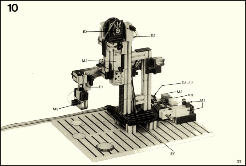

Das Handbuch ft# 38496 zu dem Baukasten “fischertechnik Computing” ft# 30554 aus dem Jahr 1984 enthielt auf den Seiten 17 bis 24 die Bauanleitung “Turm von Hanoi”. Das obenstehende Bild zeigt die Seite 23 mit dem fertig aufgebauten “Turm von Hanoi”.
