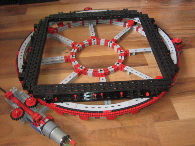

Gesamtes Drehgestell schräg oben
Konstruiert und fotografiert von Jens Lemkamp (lemkajen).
Hochgeladen am 31.12.2014, 17:27 von lemkajen.  28 / 78
auf diesem bereits getetsteten Drehgestell wird der Transformer später komplett rotieren. ein Lasttest wurde erfolgreich bestanden. Der Kettenaufbau für den Antrieb am Statik-Kreis wurde in Anlehnung an den FTpedia-Beitrag 4/2014 / schreiender Wecker S.25ff von Andreas Gail weiter entwickelt.
Stefan Falk (31.12.2014, 18:37:00)
Wozu dient denn das äußere Z20? Muss das ein Verbiegen oder Versetzen der Schneckenachse verhindern? Gruß, Stefan
lemkajen (1.1.2015, 09:09:24)
Ja, genau. Das Zahnrad ist quasi ein Gegenlager für die Schnecke, und produziert zwar unnötig weitere Reibung, aber es stabilisiert die Schnecke ganz gut.
Triceratops (1.1.2015, 22:50:36)
Hallo
Wie hast Du die Bausteine 5 am Flachträger außen befestigt? Ist das Statikloch aufgebohrt oder der Zapfen am Baustein rundgefeilt?
Gruß, Thomas
lemkajen (3.1.2015, 09:15:44)
schau mal in der aktuellen ftpedia nach…… ;-) (runtergefeilt) Gruß Jens
