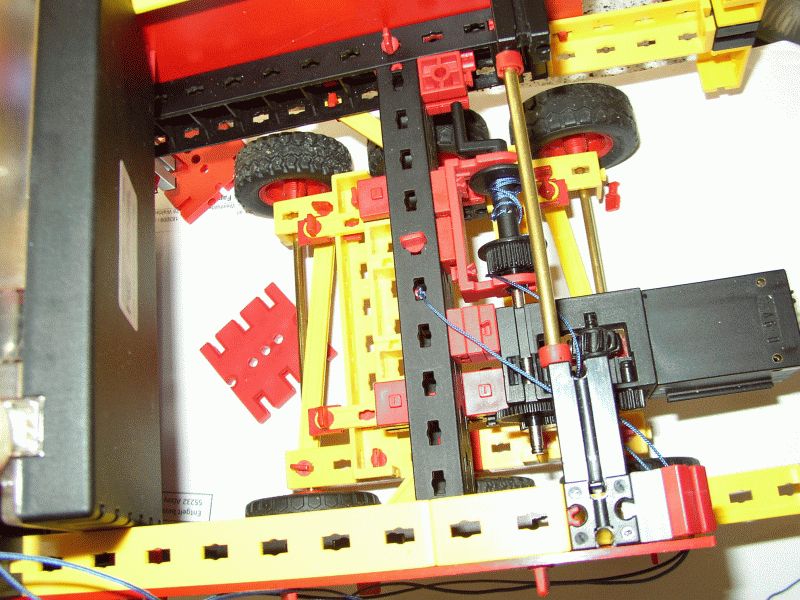

Hinten drin ist noch reichlich Platz für Seilwinde und Interface.

wie ist die achse in der seilwinde befestigt?
gruß doeti
Endlich (28.1.2011, 15:02:24)
Also ich denke oder vermute einmal, das die Achse einfach nur so reingesteckt wurde und praktisch in der Seilwinde klemmt. Da die Metallachse etwas breiter vom Durchmesser ist, klemmt sie in der Seilwinde.
Ich hoffe, ich konnte dir helfen
MfG Endlich
Harald (28.1.2011, 17:49:49)
Hallo,
nee, nicht geklemmt, sondern formschlüssig: 32081 Achse 78 (d=4mm) mit Vierkant (z.B. Seilwindenantrieb), Zahnrad Z44, m0,5 für Stufengetriebe 31048 und 32621 / 32619, nml
Das ist übrigens auch eine elegante Möglichkeit, um von Metall- auf Rastachsen überzugehen: den Vierkant in irgend eins der Rast-Elemente einfädeln, fertig.
Gruß, Harald
