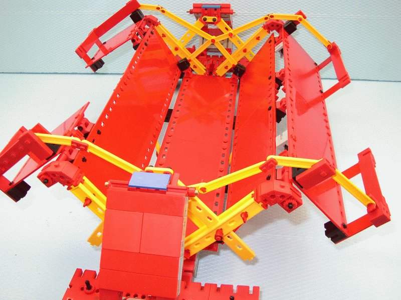

… und klappt immer weiter auf…
Stefan Falk (20.4.2005, 15:40:08)
Heiße Mechanik!Das war ganz schön Tüftelei, oder? Gib’s zu!
Gruß, Stefan
Stefan Falk (28.7.2005, 00:20:11)
Nu hätt’ ich aber doch zwei FragenTach Harald!
a) Wie hast Du denn bitte die Gelenke hinten an der gerade waagerecht liegenden Bodenplatte befestigt?
b) Was sind das für kurze Teile vorne, mit zwei Zapfen scheinbar, mit denen Du die Streben (4 Paare) miteinander verbunden hast?
Ist das Standard ft oder was eigengefrickeltes?
Gruß und nochmals Kompliment, Stefan
Harald (23.11.2005, 21:15:46)
Tüftelei & CoIn der Tat, die Gelenkmimik hat schon einiges an Tüftelei gefordert. Es wäre viel einfacher gewesen, wenn ft so eine Art längenverstellbare Strebe hätte. So aber muss man alle möglichen Kombinationen ausprobieren, bis so ein Gelenk in beiden Endlagen passt. Naja, wenn’s sooo einfäch wäre, wär’s ja auch wieder reizlos…
Zur Frage a) - hier wurde geschnippelt. Verbaut habe ich hier modifizierte S-Riegel, deren Riegel (1) soweit abgeflacht wurde, bis er in die flache Nut des ft-Gelenksteins passte und (2) dann noch seitlich gekappt wurde, damit der Riegel bis zur Mitte des Gelenksteins reingeschoben werden konnte. Diese S-Riegel bekamen auch ihre Griffe abgeschnitten, aber das geschah wegen Platzmangel in einem anderen Modell, in dem sie früher mal drin waren.
b) die Teile mit zwei Zapfen auf der einen Seite und zwei Statik-Clipsen auf der anderen sind Original-Statikadapter 35975, die einfach nur “fliegend” verbaut sind.
Gruß und Danke!, Harald
