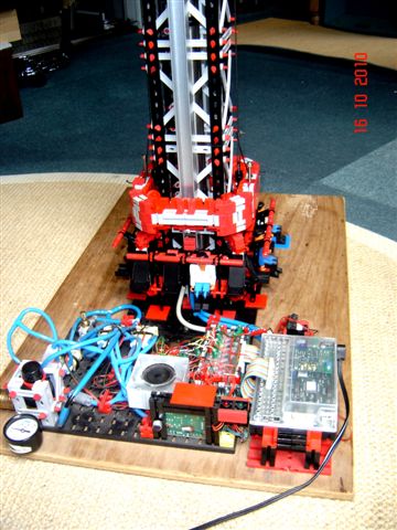

Freifallturm mit Wirbelstrombremsen:
Hochgeladen am 16.10.2010, 13:39 von peterholland.  37 / 49
https://www.youtube.com/watch?v=_j52wnH5f6A
Die Ober-Gondel hat eines Verriegelungsystem zum Verbindung an die Unter-Gondel mit Sessel; genau wie beim Adrenalin-Freifallturm. Es folgt noch ein Video. An 2 Seiten 10 st Magneten : http://www.supermagnete.de/Q-15-15-08-N Q-15-15-08-N 15 x 15 x 8 mm Gewicht 14 g vernickelt (Ni-Cu-Ni) Magnetisierung: N42 Haftkraft: ca. 7,6 kg/st
und ein Alu-Profil U20x20x2mm Länge: 0,6m Die Gondel Bremmst sehr gut.
Die mit TX und Beschleunigungs-Sensor-Modul N5170 gemessen maximum Beschleunigung 2,8g gibt es beim anfang der Wirbelstrom-bremsen nach unten.

Ich überwiege das TX-Interface + eine kleine 9V Batterie am Untergondel zu montieren. Gibt es in Robo-Pro eine Möglichkeit die Beschleunigung zu messen, und am TX-display (off-line) die maximum Beschleunigung lesen zu können ?
A happy New Year everybody,
Is it possible in Robo-Pro to make a Data-list to measure the acceleration, and read out the maximum on the TX-display [i]off-line [/i]?
The TX + powersupply mounted on the untergondel.
Grüss,
Peter Poederoyen NL
peterholland (7.1.2011, 22:37:42)
Beim Wirbelstrom-bremsen gibt es die grösste mit TX und Beschleunigungs-Sensor-Modul N5170 gemessen Beschleunigung : 2,8g
Ich nutze eine kleine 9V Batterie zum Stromversorgung -Wie viel mA zieht ein TX ?

Sehr viele Fischertechnik-hobbyisten haben Kirmesmodellen und es interessant die 3D-Beschleunigung zu messen.
Das Programm zum messen der maximum Beschleunigung beim Freefall-turm mit Wirbelstrom-bremsen gibt es unter : http://www.ftcommunity.de/downloads.php?kategorie=RoboPro
Mit der Nintendo Nunchuk (Idee Dirk Fox) last sich das aber noch einfacher messen; auch für andere Modellen. Schau mal unter :
http://www.ftcommunity.de/details.php?image_id=36074
Ich bin sehr interssiert in seiner Robopro-Programm.
