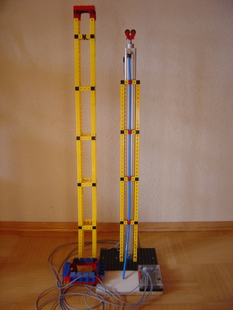

Der Turm zerlegt in zwei Teile, die Gondel und das Interface.

CoasterMike (Wels, Oberösterreich) hat in 2003 im altes Forum die folgende info gegeben:
link zum altes FT-forum / Falltürm:
http://www.fischertechnik.de/de/fanclub/forumalt/topic.asp?TOPIC_ID=1480&FORUM_ID=12&CAT_ID=2&Topic_Title=Shot%B4n+Drop&Forum_Title=Modellideen
Eine sehr interessante Video: http://www.firedragons-pyrotechnik.de/film.wmv
Info:
Die Druckluft liefert ein Airbrushkompressor. Der erzeugt einen max. Druck von 6 bar, und hat einen Luftvorrat von 1 Liter. Betreiben werde ich den Zylinder wahrscheinlich wieder mit etwa 2 bar…………….ist das auch so ?????????
Der Turm ist etwa im Maßstab 1:25 gebaut. Wobei bei mir aber nur vier Sitze pro Reihe sind. Zum Gegengewicht: Die Kolbenstange und der Kolben sind eignetlich schon das Gegengewicht. Die Gondel ist sogar fast zu leicht, denn die fährt, wenn man sie antaucht, gaaanz langsam nach oben.
Die Anschlüsse sind an den ganzen Bauteilen 1/8 Zoll. Außer am Kompressor. Da hab ich 1/4 Zoll. Mit der unerwünschten Drosselung hab ich kein Problem, denn wenn ich die Drosseln ganz aufdrehe, fährt der Zylinder sowieso viel zu schnell.
Die grauen Kabel, die man am ersten Bild sehen kann, sind übrigens Näherungsschalter, die am Zylinder befestigt sind. Die arbeiten berührungslos.
Ein Luftzylinder der in verschiedenen Geschwindigkeiten fährt, ohne nenneswerte Last, und das auch noch schön gleichmässig. Klasse Steuerung !
Alles wird über LLWin gesteuert! Geht aber nur im Online-Modus, weil die verschiedenen Ventile zum Teil nur Zehntel Sekunden nacheinander schalten müssen. -> Im Download-Modus springen dann immer die Seile aus den Laufrollen…
