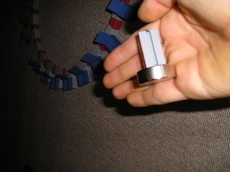

50K Magnet
Konstruiert und fotografiert von Sebastian...
Hochgeladen am 29.3.2010, 19:03 von sebastian...  5 / 9
Hier ist einer der zwei 50K Magneten die an den Mittelschienen vorbei Fahren. es werden Noch zwei mehr werden.
peterholland (5.10.2010, 21:08:32)
Hallo Sebastian,
Das gleicht wie: http://www.supermagnete.de/magnets.php?group=discs_big#S-35-20-N
S-35-20-N Durchmesser 35 mm Dicke 20 mm Gewicht 150 g vernickelt (Ni-Cu-Ni) Magnetisierung: N45 Haftkraft: ca. 38 kg
und
S-45-30-N Durchmesser 45 mm Dicke 30 mm Gewicht 360 g vernickelt (Ni-Cu-Ni) Magnetisierung: N45 Haftkraft: ca. 64 kg
Hast du auch noch verschiedene Abmessungen der Alu-Schienen versucht ?
Gruss,
Peter Damen Poederoyen NL
sebastian... (5.10.2010, 21:36:16)
Hallo Peter, die Magneten die du verlinkt hast sind keine Neodym Magnete. Sie werden aber wahrscheinlich fast die selben eigenschaften haben.
Ich habe 2 verschieden breite Alu Schienen ausprobiert und momentan montiert. Bilder und ausführliche beschreibung des Bremsverhaltens folgen wahrscheinlich am Wochenende.
Gruss, Sebastian.
