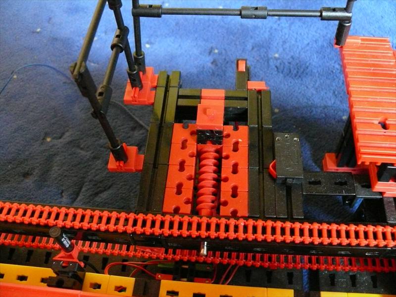

Konstruiert und fotografiert von -Matthias-.
Hochgeladen am 7.6.2010, 21:41 von -Matthias-.  39 / 73
Über diese Schnecke wird die Bühne nach vorn und nach hinten gefahren. Die Schnecke ist mit einem Z10-Ritzel auf der Stange befestigt, das in ein Ritzel am Minimotor greift. Das ist leider von dem Baustein verdeckt. Unten links ist der Reed-Kontakt zu sehen, der auf den Magnet am Wagen reagiert.
