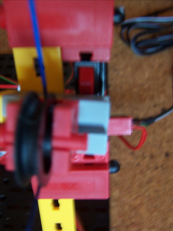

…das der Baustein, der auf den Taster aufschlagen sollte den nicht immer trifft. Meine Frage ist, ob man das durch einen simplen Trick ändern kann oder ob man den ganzen Taster versetzen muss.

Lösungsvorschläge:
a) Lichtschranke verwenden anstatt Taster. Der Stein scheint ja leicht aus der Tasterbahn herausdrehen zu können.
b) Breiteren Hebel verwenden, der dann erst den Taster drückt. Dadurch wäre die Trefferfläche größer. Z. B. eine Platte 30x45 an einem Gelenk, welches beim Eindrücken den Taster betätigt.
Gruß, Stefan
ffcoe (31.8.2008, 18:57:57)
c) Das Gnaze so umbauen, das der Taster durch einen oder zwei BS 35049 (15x30 mit durchgehender Nute und Zapfen) stabilisiert wird.
