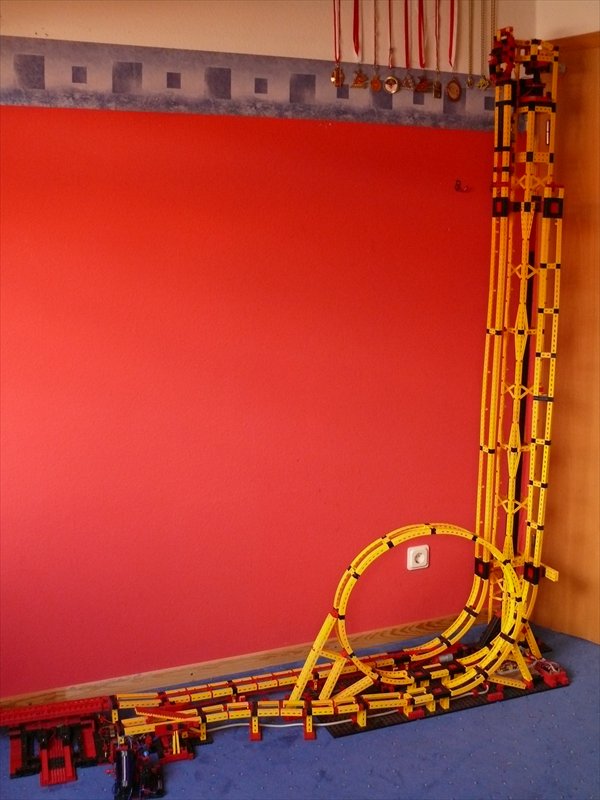

Das ist nun die Bahn, die eigentlich zu diesem Wagen gehört: http://www.ftcommunity.de/details.php?image_id=27751 Da die Achterbahn jetzt aber schon ca. 3 Monaten bei mir steht, ohne dass ich an ihr weitergebaut habe, werde ich jetzt auch ganz aufhören und sie in ihre Einzelteile zerlegen. Das liegt schlichtweg daran, dass sie nicht funktioniert. In der Kurve vor dem Looping reißt der Wagen auseinander und entgleist, sodass er es nicht durch den Looping schafft und in der Mitte zum Stehen kommt. Woran das genau liegt, kann ich aber nicht sagen. Warscheinlich sind einfach die aus dem (fast) freien Fall resultierenden Kräfte so hoch, dass der Wagen der abrupten 90° Kurve nicht standhält und entgleist. Davon habe ich auch ein Video gemacht: http://www.youtube.com/watch?v=8W9eN5mJOCU

Ich weiß was, ich weiß was!
Der Übergang von der geraden Linie im Fall zur Kreisbahn ist es. Die Bahn ist noch stetig (ugs: “kontinuierlich”) - klaro, sonst hätte sie ja Sprünge. Aber die Krümmung der Bahn ist es nicht: sie springt von 0 (Gerade) auf einen Wert x, der vom Radius der Bahn abhängt. Abhilfe: sanfter in die Kurve einlaufen lassen. Das Stichwort lautet “Klothoide”, und wenn du das zusammen mit dem Erfinder SchwarzAbhilfe: sanfter in die Kurve einlaufen lassen. Das Stichwort lautet “Klothoide”, und wenn du das zusammen mit den Erfindernamen Anton Schwarzkopf und Werner Stengel als Suchbegriff verwendest, ist ein langes Wochenende an Recherche und Hintergrundarbeit “gebongt”.
Gruß, Harald

Abbauen? Nein, nein, erst mal versuchen die Wagen im Kurve besser zu begleiten wie Harald schreibt. Gib noch nicht auf! Du werdest schon schaffen.

Hallo, vielleicht solltest du auch versuchen den Looping mehr wie ein stehendes Ei anstatt eines liegenden aufbauen, die echten sind ja ähnlich aufgebaut. Gruß Sebastian

Hallo Matthias, im “Looping” ist unten in der Mitte ein Sprunghügel, der den/die Wagen an die gegenüberliegende (steigende) Bahnführung fliegen lässt … Die Bogenteile passen nicht annähernd in die gewählte Bogengrösse für eine erforderliche Klothoide. Ihre Verbindungsstösse sind weitere kleine Sprunghügel. Wenn du studiert hast was eine Klothoide ist, schaffst du es dann ganz bestimmt. Grus, Udo2

ok, ich denke ich habe soweit verstanden, was ihr mir sagen wollt ;-) Den Radius der ersten Kurve muss ich größer machen. Das heißt dann allerdings, dass der Anfang der Kurve weiter nach oben rutscht und dass die Schiene sich auf einer kürzeren Strecke drehen muss. Desweiteren fehlen mir auch die Teile, um noch große Veränderungen vorzunehmen. Ich habe fast meine gesamte Statik verbaut.

Ich will nochmal nachhaken:
Im Straßenbau spielt die Klothoide ebenfalls eine große Rolle, um Kurven “weich” fahrbar zu gestalten. Erstmal ist
natürlich klar, dass die Straße keinen Sprung machen soll und auch keinen Knick haben soll. Die nächste Verfeinerung ergibt sich, wenn man auf das Lenkrad eines Fahrzeugs achtet:
– wenn die Kurve einfach den Übergang von Gerade auf Kreisbahn darstellt, muss man das Lenkrad einmal kurz herumreißen, um in die Kurve hinein zu kommen, dann die Stellung beibehalten (Lenkradstellung entspricht dem Kurvenradius) und wieder zurückreißen, wenn man aus der Kurve heraus kommt. Das beansprucht die Mechanik recht stark.
– wenn die Kurve als Klothoide ausgeführt ist, wird der Übergang sanfter, und man bewegt das Lenkrad von “geradeaus” gleichmäßig bis zu einem Punkt zur Seite und von dort gleichmäßig wieder zurück. Die Lenkradstellung (entsprechend der momentan vorgefundene Radius der Kurve) verläuft ohne Sprung. Ein völlig anderes Fahrgefühl.
So, und bei der Achterbahn wird diese Straßenkurve einfach hochkant hingestellt. Was auf der Straße das Lenkrad-Reißen ist, ist in der Achterbahn der “Bauchplatscher”, der deinen Wagen zerlegt.

Da hast Du wohl Recht, aber ich kann das wie schon gesagt nicht wirklich umsetzten. Mir fehlen einfach die Teile, um mehr Platz dafür zu schaffen und um die Kurve sanfter zu bauen. Vielleicht komme ich irgendwann mal dazu, das zu verwirklichen, aber an dem Modell gehts wohl nicht mehr weiter.
