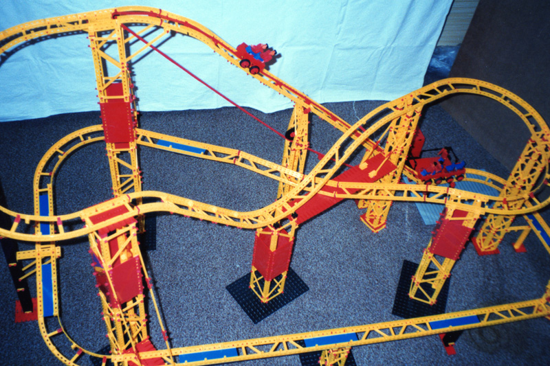

Achterbahn Bild 1
Konstruiert und fotografiert von Thomas Falkenberg (speedy68).
Hochgeladen am 1.9.2007, 15:33 von speedy68.  1 / 8
Schlagworte: ft, Fischertechnik, Achterbahn.
Wegen der Nachfrage - habe leider nur eines meiner Modelle fotografiert, ca. 3700 Teile wurden benötigt. Damals gab es leider keine Digitalkameras, die besten Bilder hatte ich an ft geschickt.

robvanbaal (3.9.2007, 21:22:28)
Sehr gut gemacht. Und jetzt noch Mal ein Bahn mit Looping… Das wurde mich sehr freuen.
Triceratops (4.9.2007, 01:52:09)
Hallo
Sagenhaft! Mich würde vor allem mal interessieren, wie du das mit der konstanten Spurweite - gerade in den Kurven - hinbekommen hast.

speedy68 (4.9.2007, 23:29:35)
Hallo,
zuerst einmal danke für das Lob.
@robvanbaal: Ich habe ausgiebig an dem Looping gearbeitet und auch hinbekommen. Die Modellhöhe war ca. 1,5 Meter, aber leider gingen mir damals dann die Teile aus für die weitere Strecke. Werde das Thema aber nicht „aus den Augen verlieren“.
@Triceratops: für eine Kurve 90 ° benötigte ich 3 x Bogen 30 ° + 3 x Flachträger und auf der inneren Seite 2 x Flachträger. Als Abstand benötigt man noch 3 x Winkellasche 31670 und 3 x Strebe 45 (oder 42,4 ?) + 6 x S Riegel 4 mm. Wenn es ins Gleissystem eingebaut ist ergibt sich daraus automatisch eine gleichmäßige Kurve.
