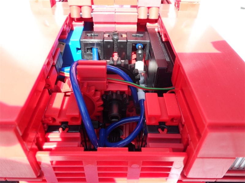

Hier gut zu sehen ist das Getriebe (notwendig, damit die Kardangelenke im Mittelteil des Fahrzeugs nicht zu viel Drehmoment übertragen müssen). Das gleiche befindet sich auch im Hinterwagen.
Marten70 (1.5.2015, 22:33:00)
Gut gelöst! Sehr kompakt gebaut, so dass die Optik stimmt. Ich bin beeindruckt! Reicht der Kompressor fur das Lenken?!
MfrGr Marten
Stefan Falk (2.5.2015, 12:22:04)
Du erhöhst also für die Übertragung nach hinten die Drehzahl und tauschst sie hinten wieder in Drehmoment um? Sehr fein. Gruß, Stefan
Stefan Rm (2.5.2015, 17:16:53)
@Marten: Da der Lenkvorgang langsam und kontrollierbar sein soll, benötigt man recht wenig Luft pro Zeit… daher reicht der Kompressor vollkommen aus und ich musste sogar noch eine Drossel einbauen.
@Stefan:Genau richtig. Da die Kardangelenke nicht sehr viel Drehmoment vertragen, muss man dort mit hoher Drehzahl (sprich “Kraft durch Leistung übertragen”) Kraft übertragen.
Schöne Grüße, Stefan
