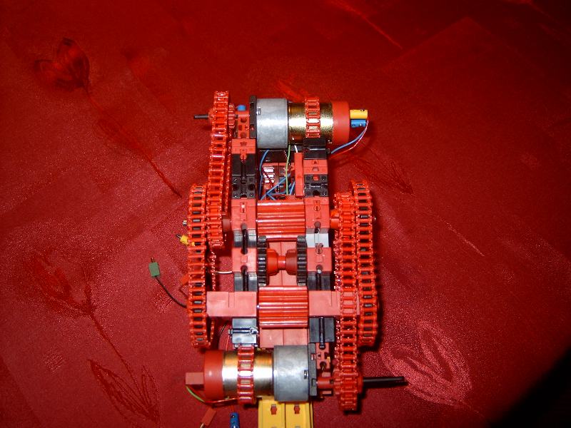

StefanL (8.12.2006, 19:22:18)
hallo was ist denn dass für ein Getriebe???
Gruß Stefan
fitec (8.12.2006, 19:53:31)
Also ich frag mich das auch.
Gruß fitec
Fredy (8.12.2006, 20:17:28)
Hallo, @Stefan @fitec Das ist ein ganz normales Fischertechnik Getriebe.Die Diverenziale sind schon länger nicht mehr im Programm.
Gruß Frederik
Harald (8.12.2006, 20:41:19)
Ja, die Differenziale sind noch bekannt. Aber, wozu sind die überhaupt da verbaut, und wozu dienen die Zahnräder dazwischen?
Es ist doch so, dass jeder Motor eine Seite der Ketten direkt antreibt. Da sind doch die Differenziale wirkungslos !?
Gruß, Harald
Fredy (11.12.2006, 18:34:06)
@Harald Die Differenziale sind nicht wirkungslos,dadurch das die Zahnräder in der Mitte sind laufen beide Ketten immer gleich schnell.
Gruß Frederik
Harald (13.12.2006, 21:03:56)
Öh, sorry – überzeugen tut mich das leider nicht. Wie soll die Raupe eine Kurve fahren können, wenn beide Ketten immer gleich schnell laufen?
Fredy (14.12.2006, 16:46:48)
Eine Kette läuft vorwärts und eine Rückwärts.Dann fährt dir Raupe eine Kurve. Sie laufen nur gleich schnell wenn beide Vorwärts laufen.Sprich die Raupe vorwärts fährt.
fitec (14.12.2006, 20:05:20)
Aaaaaaaaaaaaaaaaaahhhhhhhhhhhhh! Jetzt hab ich’s kapiert. Aber im Fahren eine Kurve fahren geht nicht oder!?
Gruß fitec
Harald (14.12.2006, 23:49:55)
Doch, das geht auch: einen Motor stillsetzen oder etwas langsamer drehen lassen als den anderen.
Ich bin immer noch der Ansicht, dass die Zahnräder da mittendrin ziemlich nutzlos sind. Sie leisten dasselbe, was auch die äußeren Ketten links und rechts auch schon leisten: die Z30 der linken Seite laufen gleich schnell, und die Z30 der rechten Seite laufen gleich schnell. Mehr aber auch nicht.
Gruß, Harald
Fredy (15.12.2006, 16:03:11)
Hallo Das stimmt alles was Harald gesagt hat. Das mit den Zahnrädern in der Mitte auch die sind nur da weil sie mir beim bauen in die Hande gefallen sind und dazwischwischen passen.
