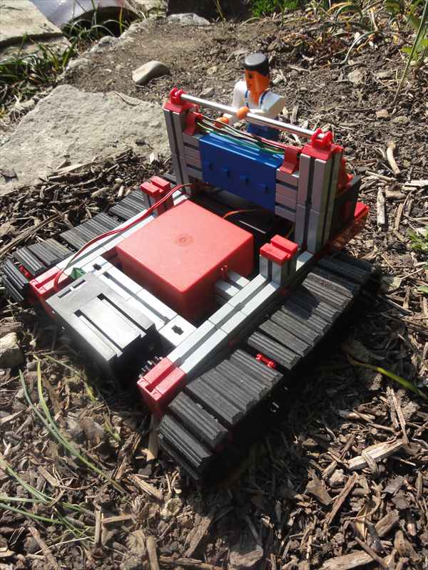

So, hier die Raupe in unserem “Berchele”. Sie fährt nur ein paar Zentimeter und dann rutsch schon die Kette runter, weiß jemand da vielleicht eine Lösung?

Wenn zu erwarten ist, daß derartige Kräfte auftreten können, würde ich generell nur Metallachsen (möglichst durchgängig?) nehmen. Und den Rahmen würde ich ebenfalls stabiler bauen (verwindungsfest), damit keiner der Achsen klemmen kann.

Misschien moet je de ketting spanning opvoeren, of meer ondersteunings rollen gebruiken tegen het aflopen van het ketting.

Du kannst auch probieren ein zusätzliches zahnrad ausen auf die Achsen zu setzen, damit die Kette nicht vm mitleren Zahnrad abrutscht!

danke Robin für dein Tipp, allerdings is die Raupe schon längst wieder zerlegt
