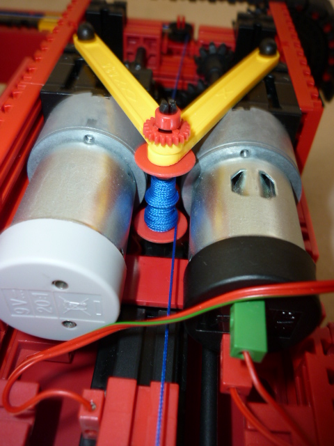

Kettwiesl 2013 - Seilwinde zur Höhenverstellung des Mähwerks
Konstruiert und fotografiert von H.A.R.R.Y.
Hochgeladen am 6.7.2013, 16:01 von H.A.R.R.Y.  13 / 23
Schlagworte: Rasenmäher, Kettwiesl, Mähwerk, Roboter, Kettenfahrwerk.
Die Seilwinde arbeitet auf beide Seiten gleichzeitig. Dadurch reduzieren sich die Radialkräfte auf die Welle erheblich und die einfache Befestigung mit den Statikstreben reicht aus. Die Seilwinde selbst besteht aus 2 Scheiben mit Hülse (35981), einer Rastachse und einem kleinen O-Ring. Der O-Ring fixiert das Seil an der Achse, man sieht ihn aber hier nicht. Leidiglich der kleine Wulst etwa in der Mitte der “Seiltrommel” läßt ihn noch erahnen.
