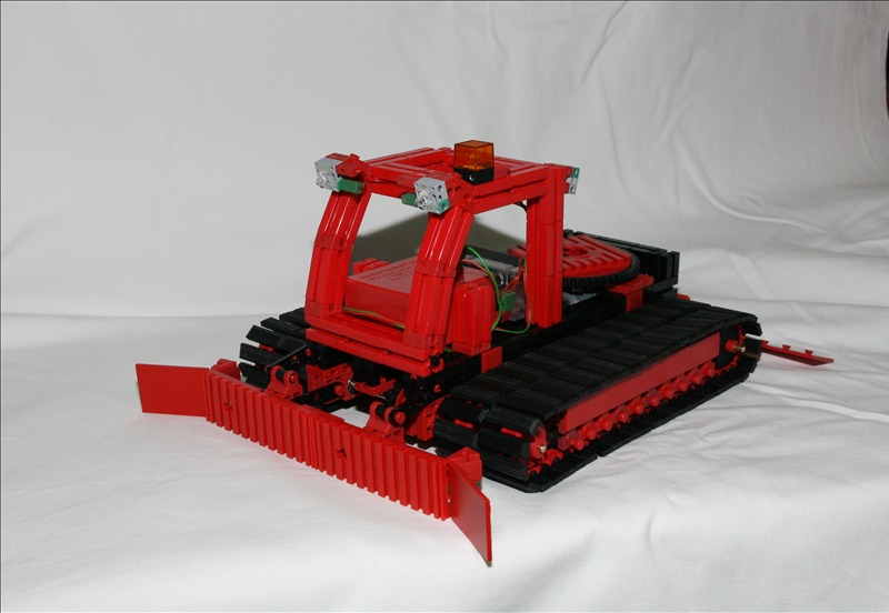

Jedes Jahr nach dem Skiurlaub will ich einen Pistenbully bauen - jetzt hab ichs auch getan, zumindestens in einem ersten Entwurf. Grundlage ist ein verlängerter PowerBulldozer, von dem aber nicht sonderlich viel übrig geblieben ist. Auf den Drehkranz hinten soll noch eine Winde, die dann exakt die selbe Geschwindigkeit haben soll wie der Fahrantrieb. Damit ziehen sich die Raupen an besonders steilen Hängen hoch, wenn der Fahrantrieb nicht mehr ausreicht. Die Beleuchtung sind 18.000mcd-Led-Bausteine, die ich gestern zusammengelötet habe.
Das größte Problem ist aktuell die Stromabschaltung der ft-Fernsteuerung bei 250mA pro Ausgang. Denn das haben die PowerMotoren schnell weg. Schon drehen auf der Stelle (auf Laminat) kann eine echte Herausforderung werden, Lenken auf Teppich ist so gut wie unmöglich.

Hallo, schönes Modell. Wegen der Stromabschaltung bei 250mA, hast Du beide Motoren auf einem Motorausgang? Neues oder altes Control Set? Gruß Thomas
Masked (19.1.2009, 11:50:37)
Hallo, es ist das neue Control Set, und ich habe die Motoren an zwei Ausgängen mit der aktivierten Raupensteuerung.

@Masked Hallo Martin, hast du hier harte oder weiche Raupenbeläge eingesetzt? Gruss, Udo2
Masked (24.1.2009, 23:24:00)
Hallo,
das ist immer abwechselnd ein harter und ein weicher Belag. Dadurch hat man einen guten Grip und kann trotzdem ordentlich Gewicht draufstellen.
Grüße, Martin
Udo2 (1.2.2009, 08:46:54)
@Masked Hallo Martin, wenn du die Power-Motoren 8:1 durch 20:1 (oder 50:1) austauschst und nur harte Belege einsetzt, sollte sich das auf die Stromaufnahme günstig auswirken. Modellgewicht und Raupenauflage dürften dennoch ausreichende Laufeigenschaften des Bullys hergeben. Gruss, Udo2
