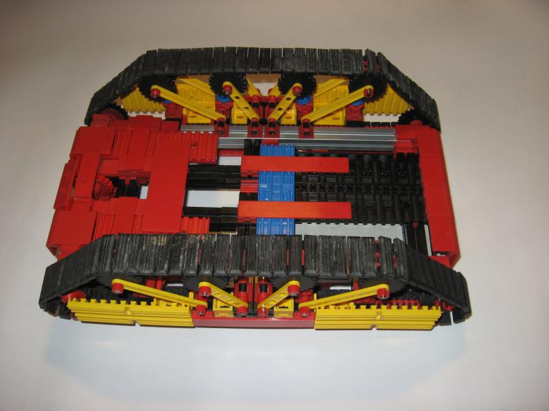

Unterseite/Federung
Konstruiert und fotografiert von Nils (fitec).
Hochgeladen am 27.12.2010, 16:29 von fitec.  4 / 6
Durch den Blick auf die Unterseite wird klar der Vorteil der hier verbauten Federung deutlich. Ich habe nach langem Versuchen eine Federung hinbekommen, die nicht breiter als die Kette selbst ist und doch gut federt ohne die Statik des Gesamtmodells zu gefährden (trotz recht hohem Gewicht verbiegt sich da garnichts!). Folglich verfügt das Modell über einen sehr großen Bodenabstand.
schnaggels (20.4.2011, 11:31:34)
Nicht schlecht, mal ne völlig neue Idee!
Das einzige Problem sehe ich bei den Laufrädern. Drücken die nicht die Kettenglieder von der roten Kette runter?
fitec (22.4.2011, 11:15:08)
Die Laufräder fassen die Kette genau rechts und links von den roten Kettengliedern, also sie drücken nicht die roten Kettenglieder sondern die schwarzen Beläge runter. Das macht aber nichts.
Gruß, Nils
