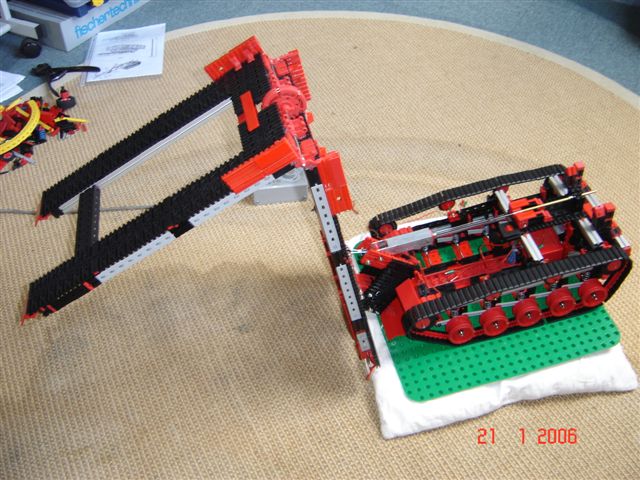

Einigen Monaten her habe ich das Marshall-Museum besucht. Da gab es auch eine Bridge Tank TM-5-5420-203-14.
Ich habe versucht diesem Bruckelegger in Fischertechnik nach zu bauen. Es war besunder leicht Detailinformation zu versammeln. Das hätte ich nicht erwartet. Einfach die “Bridge Tank TM-5-5420-203-14” in Google, und gleich eine sehr detailierte construction-manual:
http://www.tpub.com/content/combatengineervehicle/TM-5-5420-203-14/css/TM-5-5420-203-14_23.htm
http://www.tpub.com/content/combatengineervehicle/TM-5-5420-203-14/index.htm
In der graue AluminiumKasten habe ich eine sehr kompakte Getriebe-Motor eingebaut, die sich leider nicht mehr im Assortiment der Lemo-Solar gibt. Beim Sonderposten gibt es doch manchmal interessante Angebotes:
http://www.lemo-solar.de/default_1.htm
Zum algemeinen Antrieb habe ich original FT-Powermotoren genutzt. Zum lenken eine Powermotor mit ein langsameres Drehzahl wegen die zu grosse Friktion/Reibung. Fur Vor- und Ruckwärts nütze ich die Powermotor mit grauen Endkap. Die Antrieb mit A-2-Stahlachse ist eigentlich enginiert durch Harald:
http://www.ftcommunity.de/details.php?image_id=5170
Statt die FT-original Feder nutze ich Stahlfeder die völlig Kompatable sind mit die endstucken der FT-Feder.
Fur die Brücke nutze ich eine Conrad-Getriebe-powermotor Igaraschi 1:312 (33G). Diese hat ein sehr langsames Drehzahl, aber besonders Stark.
Die Brücke hat eine Strecke von ca. 80 cm.
