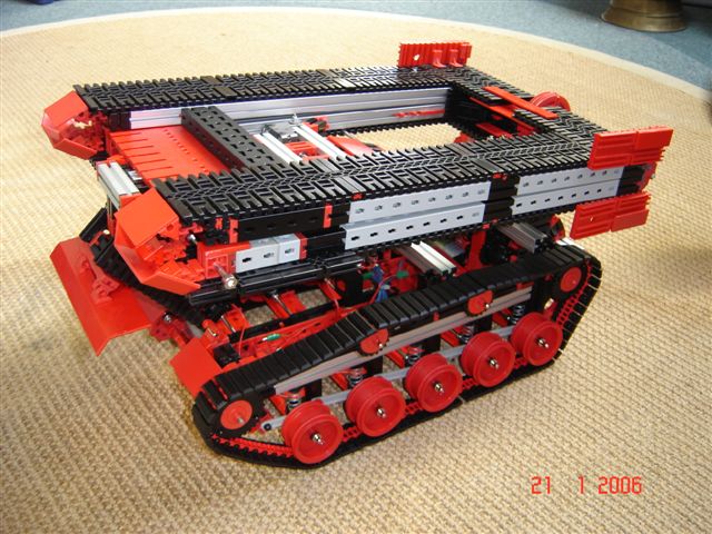

Bridge Tank TM-5-5420-203-14.Einigen Monaten her habe ich das Marshall-Museum besucht. Da gab es auch eine Bridge Tank TM-5-5420-203-14.
Ich habe versucht diesem Bruckelegger in Fischertechnik nach zu bauen. Es war besunder leicht Detailinformation zu versammeln. Das hätte ich nicht erwartet. Einfach die “Bridge Tank TM-5-5420-203-14” in Google, und gleich eine sehr detailierte construction-manual:

In der graue AluminiumKasten habe ich eine sehr kompakte Getriebe-Motor eingebaut, die sich leider nicht mehr im Assortiment der Lemo-Solar gibt. Beim Sonderposten gibt es doch manchmal interessante Angebotes:
http://www.lemo-solar.de/default_1.htm
Zum algemeinen Antrieb habe ich original FT-Powermotoren genutzt. Zum lenken eine Powermotor mit ein langsameres Drehzahl wegen die zu grosse Friktion/Reibung. Fur Vor- und Ruckwärts nütze ich die Powermotor mit grauen Endkap. Die Antrieb mit A-2-Stahlachse ist eigentlich enginiert durch Harald:
http://www.ftcommunity.de/details.php?image_id=5170
Statt die FT-original Feder nutze ich Stahlfeder die völlig Kompatable sind mit die endstucken der FT-Feder.
Fur die Brücke nutze ich eine Conrad-Getriebe-powermotor Igaraschi 1:312 (33G). Diese hat ein sehr langsames Drehzahl, aber besonders Stark.
Die Brücke hat eine Strecke von ca. 80 cm.

Seht toll aus. So ein Teil wollte ich auch mahl versuchen zu bauen. Seht sehr toll aus. Kan der Tank denn “bridge” auf denn andere Seite wieder “einpacken”???

VerbiegungenDie Brücke hat eine Strecke von ca. 80 cm !….. Wegen dem eigenes Gewicht, Kräfte und Momenten, ist es leider nicht möglich dass der Tank denn “bridge” auf denn andere Seite wieder “einpacken” kann.
Mit Meccano u.s.w. wäre das moglich sein.
Mit Fischertechnik wäre es auch möglich sein, aber nur mit sehr grosse (unrealistische) Verbiegungen.
