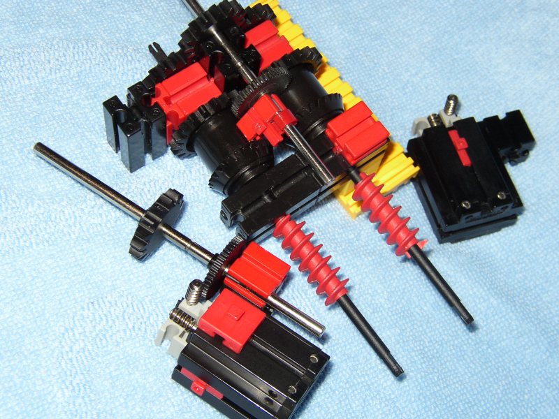

Die roten Schnecken müssen noch ersetzt werden durch die klemmbaren Schneckenteile. Hier gings erstmal nur ums Prinzip.
schnaggels (21.8.2005, 00:12:55)
Wie halten bei dir nur die Z15 fest auf der Welle?festgeklebt oder sind das welche mit Klemmring? Aber die rutschen ja auch ab einer bestimmten Kraft…
Wie immer Klasse Lösung, alt mit neu wurde sehr raffiniert kombiniert :)
Harald (21.8.2005, 08:37:13)
Z15Das größte Problem ist, irgend etwas zu finden, mit dem man von der Vorsatzschnecke auf andere Getriebeteile rüberkommt. Es gibt nach vorne keine Anbaumöglichkeiten, und die Schnecke ist immer irgendwo außerhalb vom ft-Raster.
Die Z15 haben einen Klemmring aus Draht, wie er auch in den Klemmbuchsen 5 oder 10 drinsteckt und, wie du schon sagst, irgendwann rutschen sie durch. Wenn noch weitere Untersetzung (rote Schnecke) hinterher kommt, reicht das bisschen Klemmkraft schon aus. Aber wenn mehr Kraft gebraucht wird, bohre ich auch mal ein 1mm-Loch quer durch Zahnrad und Achse und setze dann einen Drahtstift ein.
Harald (21.8.2005, 08:40:37)
Z15Ach ja: auf den Rastachsen sitzen die Klemm-Z15 nach meiner Erfahrung sehr gut. Das Problem habe ich nur mit den Metallachsen und (selten) den glatten K-Achsen.
