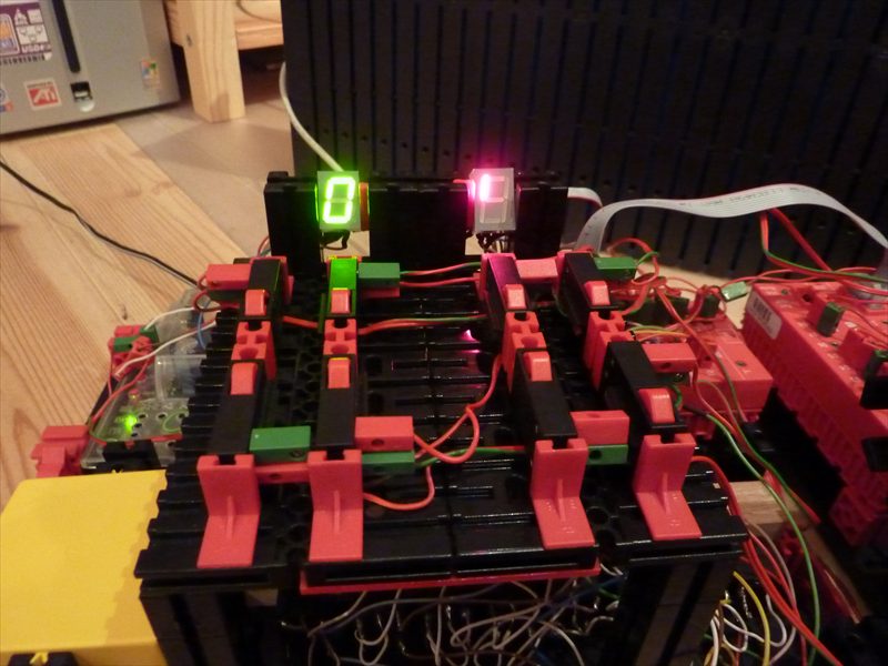

Sieben Segmentanzeigen
Konstruiert und fotografiert von PH.
Hochgeladen am 26.1.2011, 15:11 von PH.  9 / 10
Sonderknöpfe: Licht, Hupe, Kamera hoch, Kamera runter, und 4 weitere.

7-Segment-Anzeigen, mal was neues :-) Was zeigen die denn an?
PH (26.1.2011, 18:05:11)
Alles mögliche..
Knarf Bokaj (27.1.2011, 13:56:22)
Aha ?!? Alles mögliche…
Etwas ausführlicher könntest du schon antworten.
Gruß, Frank
Endlich (27.1.2011, 14:01:43)
Und wie hast du die 7-Segment-Anzeigen angeschlossen?? Und was zeigen die alles mögliche an??
sonst, ist es kein schlechtes Modell, nur manche Bilder sind etwas dunkel.
MfG Endlich
fischli (27.1.2011, 14:30:28)
Das sind, wiegesagt, sieben-segment-Anzeigen, und keine LCDs (könnte man so aus der überschrift schließen). Eine LCD Anzeige ist einen Flüssigkristallanzeige, diese sehen aber wie normale sieben-segment-Anzeigen aus.
Fischli
PH (27.1.2011, 15:15:59)
Die linke zeigt an ob das Licht an ist. Die rechts zeigt in welche richtung sich der Roboter bewegt.
Gruß
PH
Endlich (27.1.2011, 16:54:21)
Ja,aber wo hast du die angeschlossen, direkt an den TX oder direkt an einen Schalter? Weil, ich interessiere mich für solche Anzeigen und brauche sämtliche Infos darüber, und wenn geht vielleicht in deutsch und in keinem Fachchinesisch.
MfG Endlich
PH (27.1.2011, 17:28:14)
Jedem Strich auf der Sieben Segmentanzeige ist ein Relais zugeordnet + 1 Punkt = 8 Relais. Jedes Kabel zum Relais ist mit einem Wiederstand versehen (frag mich nicht wie viel !). Das Relais wird am Interface angeschlossen O1..08. Und das Gleiche für die andere Anzeige.
Gruß PH
thkais (29.1.2011, 15:15:49)
Öhm - für 7-Segment Anzeigen extra ein Relais pro Segment? Warum das? Mit dem passenden Vorwiderstand kann man die LEDs direkt an den Ausgängen des Interface betreiben. Sinnvoll wäre auch ein BCD->7-Segment Encoder (z.B. 4511). Dann kann man mit 4 Ausgängen die 7 Segmente schalten, die Zahlen werden automatisch generiert. Nachteil: “Sonderzeichen” sind dann nicht mehr möglich. Es gibt auch eine Lösung (IIRC von kehrblech) mit einem Taktgeber, dann kommt man mit nur zwei Leitungen aus.

scripter1 (23.8.2011, 22:23:08)
ehm ja du brauchst pro anzeige ein Interface oder eine Extension ?!! Ist das nicht ein bisschen verschwendung? Was thkais sagte kannst du einen sog Dekadenzähler (4026) verwenden… braucht dann nur noch 1 Anschluss ans IF und man kann damit sogar mehrere nacheinander Schalten und somit immer um eine Stelle weiterzählen
Und die Relais sind auch ein bisschen übertrieben…
@thkais ist der 4511 dekoder ein binärdecoder? sry bin im datenblätterlesen nicht so gut xD
