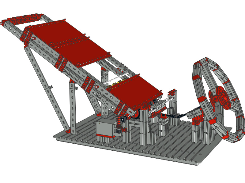

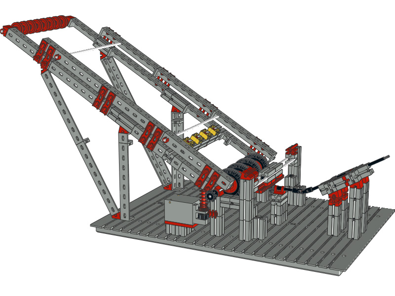

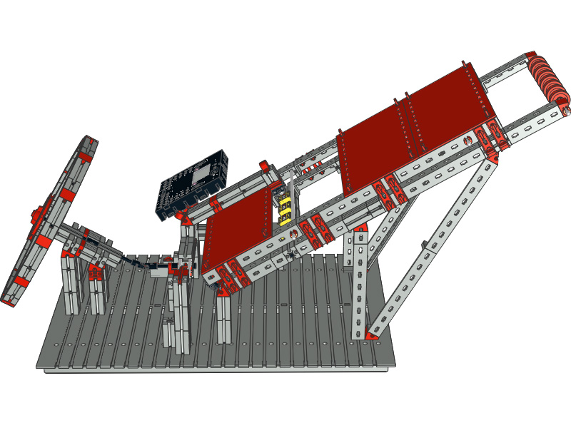

Verschiedene Baustufen des “Fahrsimulators” aus dem Clubheft 1/78.
Veränderungen (durch neuere Bauteile ersetzt) wurden an der Lenkung vorgenommen. Außerdem wurde die Elektronik ersetzt durch einen TX-Controller. So konnten auch noch zwei Taster für Bremse und Gas hinzugefügt werden. Die 4 Fototransistoren wurden in RoboPro als analoge 5kOhm Eingänge eingestellt. Was fehlt ist die Fahrbahn. Sie lässt sich aber anhand des o.g. Clubheftes mit Papier und Filzstift herstellen.
