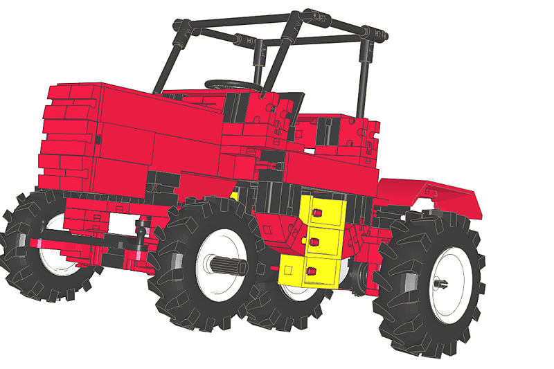

MB Traktor 1
Konstruiert von ft. Fotografiert von barriga.
Hochgeladen am 8.6.2011, 16:55 von con.barriga.  16 / 216
Bis auf die gebogene Platte an der “Schnauze” wie’s Orig
Udo2 (9.6.2011, 22:28:31)
Hallo Manfred, das ist von dir erneut eine interessante Fleißarbeit ohne! den Intelligent-Snap eines ftDesigners. Die Montagearbeit kann eigentlich nur eingeschätzt werden von ft-Fans, die sich mit 3D etwas näher beschäftigen. Wenn das an den Reifen partielle 3D-Konvertierungsfehler sind, hätte du die Reifen vielleicht etwas drehen können? Zum Original sind z.B. doch Abweichungen vorhanden: Es hat 4x Traktorreifen 80 mit Felge 45 und die Hinterachse ist eine M-Achse 125. Wenn du den Winkelträger 30 in gelb hast hättest du ihn dir auch in schwarz erstellen können. An den Hinterachsen fehlen auch die Klemmbuchsen 5 :o) Gruß Ingo
Udo2 (9.6.2011, 22:31:50)
Nachtrag: Bei der Motorisierung sind es richtig hinten dann zwei Rastachsen 60 ohne Klemmbuchsen 5.
