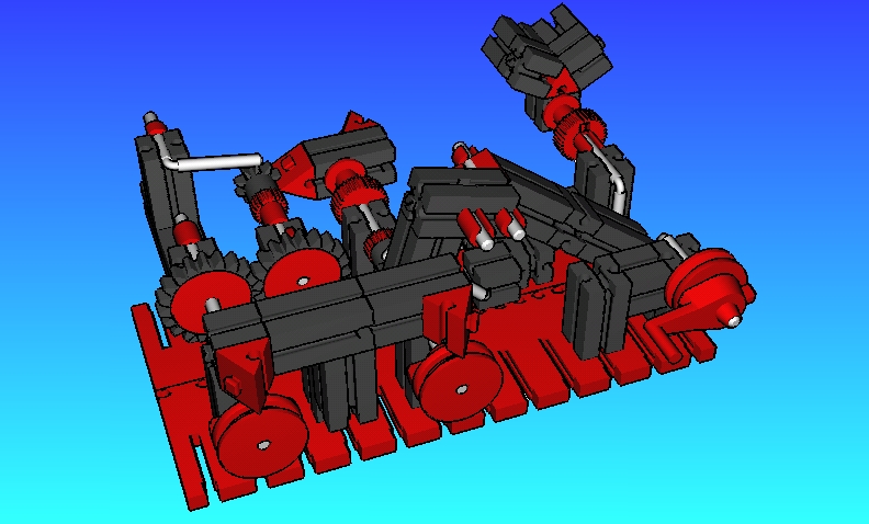

Vorne auf die 2 Scheiben kommen im Kreis jeweils die Zahlen 0 bis 9.
Hier gibts ein Programm, um die Zahlen auszudrucken. Auch zum drucken von Skalen für Drehknöpfe: http://home.arcor.de/sportschuetzen-wiesbaden/fischertechnik/skalendruck.exe
Einstellungen hier: Durchmesser 2400 Dicke 1200 Teiler Gesamt 10 Teiler Klein 1 Teiler Groß 1 Länge Klein 300 Länge Groß 300 Große beschriften x Rotieren x
Wenn man die Kurbel dreht, wird erst die rechte Scheibe (1er) jeweils 1 Zahl weitergedreht. Nach jeweils 10 Umläufen dreht der Mitnehmer die linke Scheibe (10er) 1 weiter.
Das große Ding rechts oben ist ein Gegengewicht.
