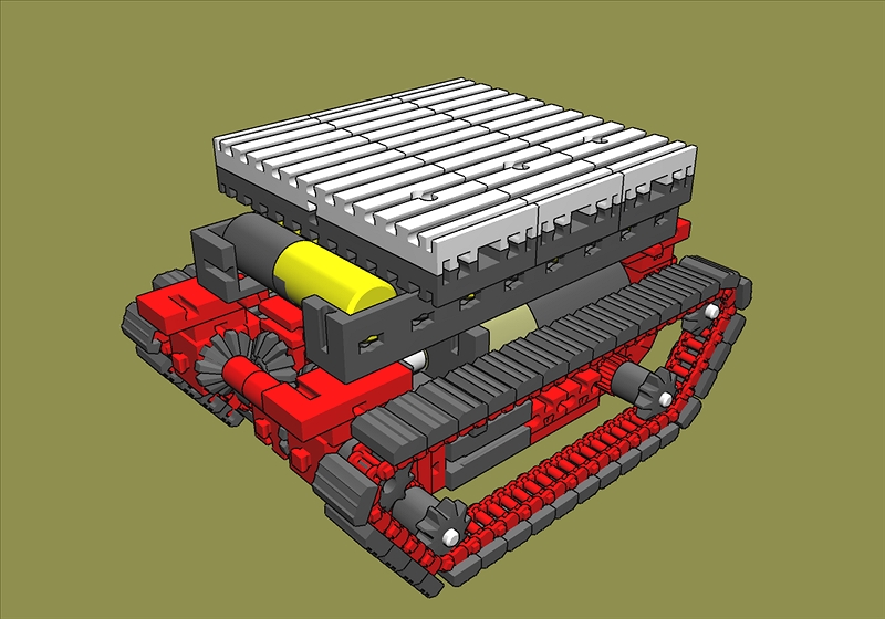

Der “ROBO Explorer mini” symbolisch mit dem ft-Interface der 4. Generation. Ich habe es mal längs mittig angeordnet ohne die noch unbekannten Befestigungsmöglichkeiten. So ist vorn und hinten innerhalb der Fahrzeuglänge noch je ca. 30mm Platz für Sensoren und Signalgeber. Das erlaubt dann z.B. hinten im Austausch dieses für das ROBO Interface gedachten Mignon-Akkupacks auch den Aufbau von ein oder zwei ft-Akkus in senkrechter Anordnung und einen um fast 18mm niedrigeren Aufbau des ft-Interface 4.
Udo2 (22.11.2008, 20:18:12)
Hallo Miteinander, da ist mir doch in der Präsentation ein kleiner Fehler unterlaufen. In der 3D-Konstruktion hatte ich noch hilfsweise eine Baufase mit Anbauplatte für alle Fälle. Man kann ja nie wissen! Die ist leider in den Abbildungen 6/7 und 7/7 nicht ausgeblendet. Nachdem ich gestern die beiden Motoren gemäß dem “Patent” von Herrn Brickwedde eingebaut habe, konnte ich diese Baufase gelassen löschen … Hallo Herr Brickwedde, viele Grüße an den großen Meister! Grüße euch
