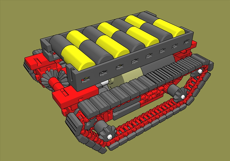

(5/7) Fahrwerk mit Akku
Konstruiert von Ingo Herschel (Udo2). Fotografiert von Udo2 - 2D aus 3D.
Hochgeladen am 21.11.2008, 10:10 von Udo2.  5 / 12
Der Akkupack für den vorläufigen Einsatz mit dem ROBO Interface besteht aus sieben Mignon-Akkus 1,2V für eine Nennspannung 8,4V. Da diese Akku-Zellen schon bis zu 2900mAh erhältlich sind, bekommt das Akkupaket ordentlich Kraft. Mit weniger Geld kann man aber auch schächere Akku-Zellen einsetzen. Die Mignon-Zellen werden - hier leider nicht darstellbar - in Einzelboxen aufgenommen. Das ist zwar teurer, ergibt aber eine niedrige Einbauhöhe und einen schnelleren Zugriff auf die Zellen. Die Winkelträger 120 sind bis hierher zunächst auf je zwei Strebenadapter aufgesetzt.
