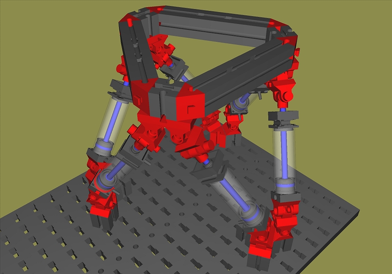

[1/2] pneumomechanisch
Konstruiert von Martin Romann (Remadus). Fotografiert von 3D-Nachbau, Udo2.
Hochgeladen am 11.12.2008, 00:56 von Udo2.  1 / 2
Zwischendurch aus meinem 3D-Archiv von mir 08/2007 nachgebaute Baugruppen …
Triceratops (11.12.2008, 20:27:14)
Hallo
Allerdings lassen sich Bausteine 15 in der Art (also verdreht) nicht auf eine Platte verbauen. Dazu bräuchte man schon den mit rundem Zapfen…
Gruß, Thomas
Udo2 (11.12.2008, 21:16:14)
Hallo Thomas, schau mal bitte genauer hin. Jeder Gelenkfuß hat einen zur Platte rechtwinkligen BS15 mit dem Zapfen nach unten in der Arbeitsplatte. Die jeweils anderen BS15 (links oben und unten) sitzen an diesem bzw. am daran anliegenden WS60° oder (rechts) an einem WS60° direkt mit den Zapfen nach oben. Okay? Schummeln gilt also auch in 3D nicht! Gruß, Ingo
Udo2 (11.12.2008, 21:32:03)
Noch eine Präzisierung: Links oben und unten befinden sich rechtwinklig zur Platte zwei BS15 nebeneinander mit dem Zapfen nach unten auf der Platte. Sie geben damit dem System die Stabilität. Die beiden Gelenk-Zungen sind dort mit Federnocken befestigt.
Udo2 (11.12.2008, 22:23:34)
Und zuguterletzt noch zum allseitigen Verständnis: Das geometrische System eines Hexapod bildet wie hier in seiner Grundstellung dargestellt sechs gleichseitige Dreiecke mit den Eckenwinkeln 60° je eins unten und oben sowie vier dazwischen.
Udo2 (11.12.2008, 22:31:13)
Bevors der Martin merkt, es gelten nur die sechs! dazwischen :o)
Udo2 (12.12.2008, 09:02:43)
Nach Wikipedia ist ein Hexapod eine spezielle Form einer Parallelkinetikmaschine, die über sechs Beine veränderlicher Länge verfügt. Damit gelten hier die 60° für die Anordnung der Gelenkfüße und -köpfe. Die sechs Dreiecke mit den veränderlichen Längen bilden daher in der “Grundstellung” eher gleichschenklige Dreiecke.
Triceratops (12.12.2008, 21:34:17)
Hallo
Zum Thema “runder Zapfen”: Das ist dann wieder so ein Moment, wo sich der Boden auftun sollte, um darin zu verschwinden…
Ne, ne, ne - vielleicht sollte ich nächstes Mal genauer hinschauen.
Gruß, Thomas
Udo2 (12.12.2008, 22:12:02)
@Triceratops Hallo Thomas, da machst du dir jetzt mal keinen Kopf. Selbst ich mußte nach fast eineinhalb Jahren auch erst wieder genauer hinschauen. Gruß, Udo2
