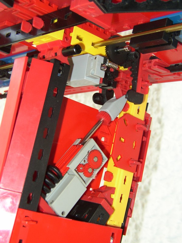

Die Trimmung für das Höhenleitwerk, eingebaut im Seitenleitwerk. Das Höhenruder wurde mittlerweile fast komplett geändert.

Harald, erkläre mir mal bitte den Sinn der schwarzen Feder, gegen die die Zahnstange drückt! Was erreichst Du damit?
Gruß, Thomas

Die schwarze Feder dient dazu, Schaden am Hubgetriebe zu verhindern. Ich habe ja keine Endschalter drin, die den Motor stillsetzen würden. Nach oben läuft die Zahnstange aus dem Hubgetriebe heraus und das Gewicht des Höhenruders sorgt dafür, dass sie gerade eben noch drin bleibt, um in Gegenrichtung wieder in die Zähne einzugreifen. Nach unten kann die Zahnstange ebenfalls aus dem Hubgetriebe herausfahren (deswegen ist es eine kurze), und die Feder sorgt dafür, dass sie (unter hörbarem Rattern) Kontakt zum Zahnrad behält.

Danke, Harald, für die Erklärung mit der Feder!!! Das ist wieder mal eine supersimple Lösung für ein Problem, dass ich schon oft hatte: Die Zahnstange ist zu Ende, und die ganze Konstruktion fällt auseinander. Da ne Feder reinzubauen, wäre mir nie eingefallen!
SUPER GENIAL, wie immer!!!
