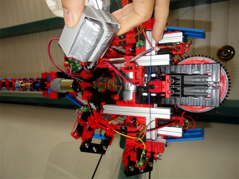

Zelfbouw Accu-pack t.b.v. meer vermogen en koppel -onderaanzicht
Hochgeladen am 26.7.2014, 20:51 von peterholland.  9 / 39
Het zelf samenstellen van een Accu-pack met NiMh-accus van de Aldi of Lidl met een spanning van 10,8 of 12V biedt voor wat grotere modellen meer vermogen en koppel. Relevant is wel een multifuse-zekering in te bouwen die de stroom begrenst bij overbelasting en na onderbreking weer inschakelt. Deze zijn o.a. verkrijgbaar bij Conrad onder nummer 551287 : http://www.conrad.nl/ce/nl/product/551309/Bourns-Multifuse-zekering-serie-MF-R-Afmetingen-102-mm-Afmetingen-102-mm-IH-16-A
