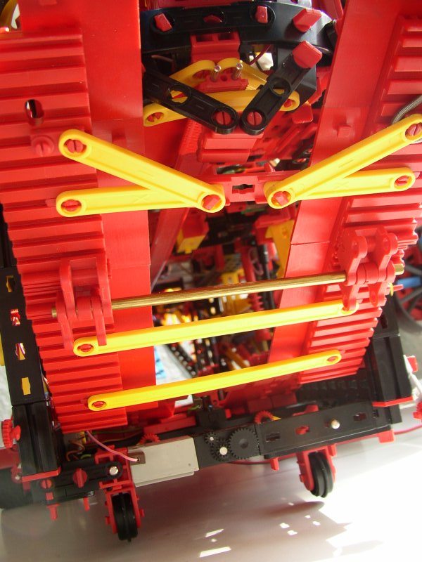

Die Bugrampe ist zweiteilig und ziemlich “lüttig” aufgebaut. Aber sie funktioniert. Das Ein- und Ausklappen wird durch Zusammenspiel von Schwerkraft und einer ft-Antriebsfeder erledigt: beim Einklappen stößt der vordere Teil irgendwann an den Cockpitboden und knickt dann ein. Beim Ausklappen hat die Antriebsfeder bei etwa 45° Schräglage des hinteren Teils genug Hebelwirkung, um den vorderen Teil aufzuklappen.
Die Antriebsfeder ist rechts am oberen Rand zu erkennen.
