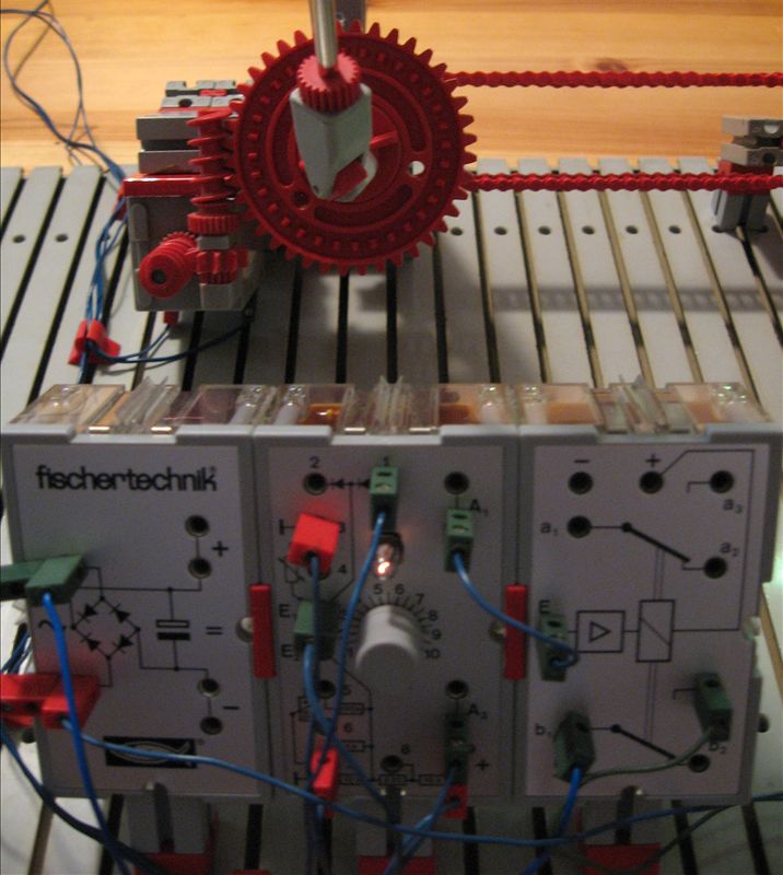

Antrieb und Elektronikbausteine.

Stefan Falk (31.7.2016, 22:55:35)
Ich grüble gerade, warum hier und auch in der Anleitung im Clubheft 1974-3 eine Verbindung zwischen A2 und Diode 1 besteht. Das wäre doch eine Selbstsperrung: Sobald die Anzeigelampe mal aus ist, bleibt sie aus, auch wenn die Fotozelle wieder beleuchtet wird. Wozu? Vermutlich mache ich ja gerade einen Denkfehler - nur wo? Gruß, Stefan
Stefan Falk (31.7.2016, 22:56:50)
Nee - noch anders. Sobald A2 “+” (log. 0) ist, also A1 “-” (log. 1), würde sich der Grundbaustein wieder von alleine ausschalten. Oder wie oder was?
