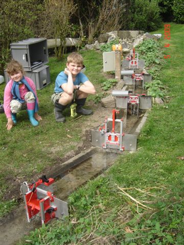

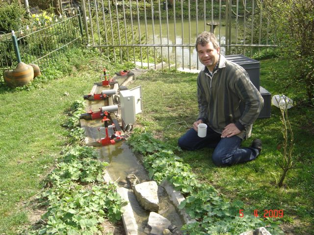

Ich versuche mit einer Pot-Meter und RoboPro in 5 Wasserbecken eine stabile verstelbare Wasserstand zu erreichen.
Mit kurze Motorbetriebzeiten ist eine stabile Wasserstand möglich: [+/-1 cm]
Statt die Impuls-schalter nutze ich 0,02-1,0 sec für eine kleine Wehr-Motor-Bewegungen. Jede 0,3 - 0,5 Sekunde wirt die Wasserstand mit einem US-Sensor (oder Potmeter) gemessen. Wenn es eine niedrige Wasserstand gibt als mit dem Pot-meter eingefuhrt und berechnet, bewegt die Wehre ein wenig nach Unten damit eine hohere Wasserstand erreicht wird.
Niveau- en spoelregeling binnen 5 peilvakken middels Schuif- , Segment- en Klep- Stuwen
Ik kan elke stuwen onafhankelijk bedienen, waarbij in elke stuwpand (=goot) de waterstand middels de instelling van een pot-meter geregeld kan worden. Het werkt prachtig en m’n zoon Antonie (9) en dochter Annemieke spelen er ook graag mee !………..
Niveau + Spoel -regeling voor 5 stuwen: -Schuif-stuw-1: Ultrasound spanningsuitgang A1, -Segment-stuw-2: US-FT-D1, -Segment-stuw-3: US-FT-D2, -Schuif-stuw-4: Potmeter-vlotter weerstand: AY
-Klep-stuw-5: Ultrasound spanningsuitgang A21
