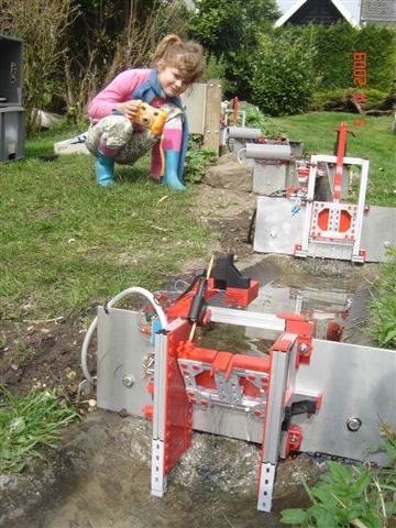

Das RoboPro-Programm für meine 5 Wehren gibt es im FT-Community / Downloads. Ich versuche mit einer Pot-Meter und RoboPro in 5 Wasserbecken eine stabile verstelbare Wasserstand zu erreichen.
Mit kurze Motorbetriebzeiten ist eine stabile Wasserstand möglich: [+/-1 cm] Statt die Impuls-schalter nutze ich 0,02-1,0 sec für eine kleine Wehr-Motor-Bewegungen. Jede 0,3 - 0,5 Sekunde wirt die Wasserstand mit einem US-Sensor (oder Potmeter) gemessen. Wenn es eine niedrige Wasserstand gibt als mit dem Pot-meter eingefuhrt und berechnet, bewegt die Wehre ein wenig nach Unten damit eine hohere Wasserstand erreicht wird.
Ik kan elke stuwen onafhankelijk bedienen, waarbij in elke stuwpand (=goot) de waterstand middels de instelling van een pot-meter geregeld kan worden. Het werkt prachtig en m’n zoon Antonie (9) en dochter Annemieke spelen er ook graag mee !………..
