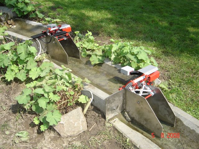

Drinnen: Fischertechnik Neubau Schiebe- und Segmentwehre für dem Sommer…….
peterholland (1.2.2009, 20:22:06)
Nach Neubau in 2009 gibt es im Sommer:
-ganz neue Schiebe-Wehre-nr1 oben,
-dann verbesserte Segment-Wehre-nr2 (Platz wie in 2008),
-dann verbesserte Segment-Wehre-nr3 (Platz wie in 2008) und schliesslich unten
-neue Schiebe-Wehre-nr4……
Gruss,
Peter Damen Poederoyen NL
peterholland (1.2.2009, 20:24:29)
Ik heb in de zomervakantie van 2008 in m’n betongoot-waterval van Fischertechnik en RVS 2 segment- stuwen gemaakt. Hierin kan ik met RoboPro in elke goot (=stuwpand) apart de waterstand regelen middels de instelling van een pot-meter.
Na de nodige aansluitproblemen, het constateren van vochtgevoeligheid van schakelaars op de digitale ingangen van de Robo-Interface, alsmede het uitkienen van een juiste US-meet-frequentie en de stap/tijdsgrootte van de stuw-verstellingen, loopt een en ander nu probleemloos. Ik kan beide stuwen onafhankelijk bedienen waarbij in elke goot (=stuwpand) apart de waterstand, middels de instelling van een pot-meter, geregeld kan worden. Het werkt prachtig en m’n zoontje Antonie (9) speelt er (ook) graag mee !………..

Dit bracht mij op het idee om de Fischertechnik segmentstuwen te bouwen.
