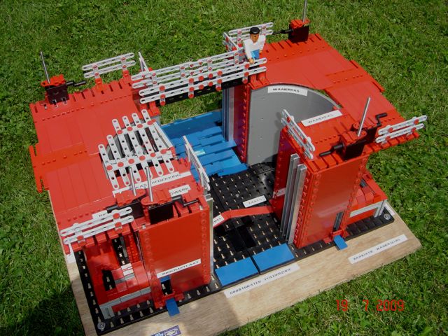

Inundatie-Waaiersluis
Hochgeladen am 19.7.2009, 17:35 von peterholland.  46 / 61
Een waaierdeur bestaat uit twee aan elkaar verbonden delen, die rond kunnen draaien in een komvormige inkassing. De kerende (punt-) deur heeft een breedte van 5/6 van de waaierdeur. Beiden deuren vormen samen een soort waaier. De waaierdeuren kunnen naar beide zijden het water keren. Door de waaierkas via riolen met water te vullen wijzigt zich de druk op de deuren zodanig dat deze zowel tegen de stroom in als met de stroom mee open en dicht gedraaid kunnen worden.
Ter reductie van de belasting op de taats- en tandheugel-constructie, is bij stalen (geklinknagelde of gelaste) waaierdeuren soms een luchtkist aanwezig.

Inundatie-waaiersluizen Gedurende de eerste periode van de aanleg van de Nieuwe Hollandse Waterlinie (1815-1825) concentreerde de aandacht zich op de aanleg van een fortenstelsel ten oosten van de stad Utrecht, alsmede op de bouw van een aantal inundatiesluizen. Daartoe werd het tussen de Lek en de Waal gelegen gebied onderverdeeld in een tweetal ‘kommen’. De noordelijke kom tussen de Lek en de Linge kon onder water worden gezet door middel van een waaiersluis bij het Spoel langs de Lek, terwijl het land tussen de Linge en de Waal zou worden geïnundeerd via een sluis bij Dalem. Beide kommen konden tevens worden gevuld met water uit de Linge, binnengelaten via twee waaiersluizen bij Asperen. Het bijzondere van dergelijke waaiersluizen was gelegen in het feit dat de sluisdeuren ook tegen hoog water in konden worden geopend of gesloten. Deze drie waaiersluizen bij Asperen en het Spoel kwamen gereed in 1815.
Een waaiersluis is een speciale sluis, die als voornaamste eigenschap heeft dat hij tegen de waterdruk in geopend en gesloten kan worden. Dit type sluis is uitgevonden door Jan Blanken (1755-1838), de zoon van een dorpstimmerman uit Bergambacht. Blanken was Inspecteur-Generaal bij de Waterstaat van 1808 tot 1826, ten tijde van Napoleon. De uitvinding werd betwist door enkele personen die claimden dat zij dit idee eerder hadden geopperd. De uitvoering hiervan heeft echter nooit eerder plaatsgevonden. Blanken heeft zijn recht met succes kunnen verdedigen. Van dit type sluis zijn nog maar enkele exemplaren in Nederland te vinden. Een waaierdeur bestaat uit twee aan elkaar verbonden delen, die rond kunnen draaien in een komvormige inkassing. De kerende (punt-) deur heeft een breedte van 5/6 van de waaierdeur. Beiden deuren vormen samen een soort waaier. De waaierdeuren kunnen naar beide zijden het water keren. Door de waaierkas via riolen met water te vullen wijzigt zich de druk op de deuren zodanig dat deze zowel tegen de stroom in als met de stroom mee open en dicht gedraaid kunnen worden. Ter reductie van de belasting op de taats- en tandheugel-constructie, is bij stalen (geklinknagelde of gelaste) waaierdeuren soms een luchtkist aanwezig.
Papsluis te Werkendam De Papsluis is een inundatiewaaiersluis in de Schenkeldijk bij Werkendam. De sluis is in 1815 opgenomen in een dijk tussen twee polders. Wanneer één van de twee polders onder water staat, voorkomt de sluis dat het water de andere polder instroomt. Wanneer beide polders onder water staan, is er een doorgang voor boten door de dijk. Deze sluis is een onderdeel van de Nieuwe Hollandse Waterlinie. Deze sluis is in 2007 gerestaureerd en weer voorzien van houten sluisdeuren. Het Waterliniepad loopt over de weg over de sluis. 51° 47’ NB, 4° 55’ OL
