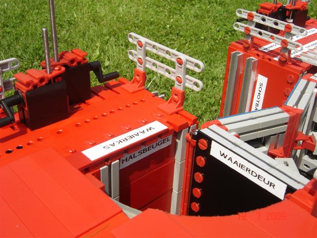

Fredy (20.7.2009, 18:51:34)
Hallo, wie sieht die Mechanik in den beiden Kästen mit der Kurbel dran aus ?
Gibt es dazu nähere Bilder ?
Gruß Frederik
peterholland (22.7.2009, 09:11:06)
Hallo Frederik,
Die Mechanik in den beiden Kästen mit der Kurbel gibt es hier: http://www.ftcommunity.de/details.php?image_id=24604
Der Trick ist ein 5mm (aussen) Rohr mit M4-innen und ein Differential Planetenrad 10 (31412) aufbebohrt nach 5mm.
Gruss,
Peter Damen Poederoyen NL
