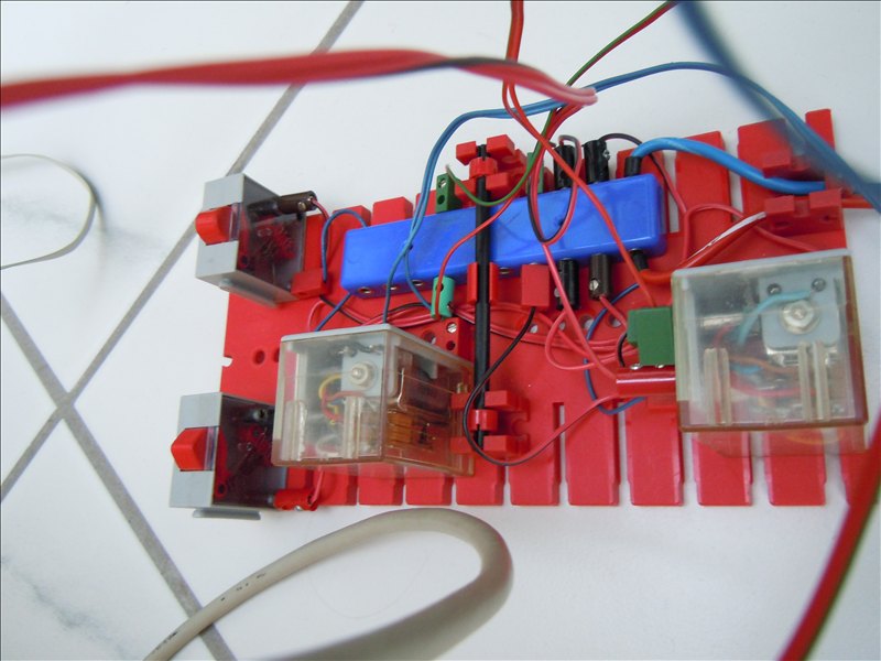

Dieses Modul versorgt das eine Interface ständig. Wird das Interface vom Programm erkannt, schaltet dieses ein Relais, und mit dem Taster kann das zweite Interface eingeschaltet werden, an dem die Motoren angeschlossen sind. Hier kann man auch einen Not-Aus-Knopf anschließen. Wird das Programm geschlossen, schaltet auch die Versorgungsspannung wieder ab.

Was sind denn das für blaue Teile?

Das blaue ist nur ein Verteiler, nicht ft aber funktioniert auch. Außerdem hat man hier viel Platz. Kommt glaub ich aus dem Modell(Eisenbahn?)bau.

Das blaue Teil ist eine Verteilerleiste von Märklin, ich habe das Teil auch
