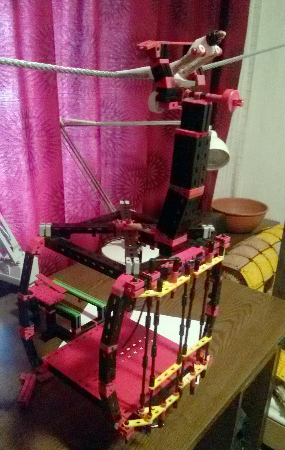

Gondel v1 im Seil
Konstruiert und fotografiert von Michael Sengstschmid (Mirose).
Hochgeladen am 31.10.2020, 15:32 von Website-Team.  6 / 25
Auch die Gondel in der ersten Version hängt mit Hilfe der Seilklemme und den 3D gedruckten Teilen sicher im Seil.
(Um die Frage nach dem Stahlseil zu beantworten: wir planen eine Seilbahn mit einer Seillänge von 70m – siebzig – und etwa 30 Gondeln mit je ca. 1kg Gewicht, bei einer Abschnittslänge von über 10m. Da bleibt bei Kunststoff kein Auge trocken.)
