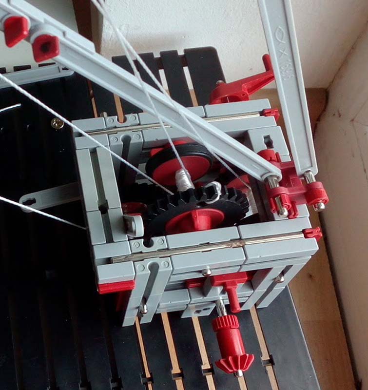

Lagerblock zur Spannung der Brückenseile
Konstruiert und fotografiert von ClassicMan.

Lagerblockin Funktion von oben. Von links kommen die Seile vom Turm herunter (die Fahrbahn ist links noch im Ansatz zu erkennen). Alle 4 Halteseile werden im Lagerblock aufgespult. Die Riegel blockieren die Zahnräder und somit die Spulen. Außerdem werden die Kräfte der Haltestreben aufgenommen und in die Grundplatte eingeleitet. Nach tests zeigt sich: das System ist absolut perfekt und arbeitet millimetergenau.
Harald (3.10.2016, 12:53:10)
Was macht die schief stehende Strebe da drinnen?
Gruß, Harald
