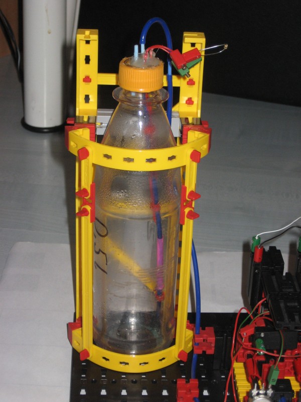

Wassertank
Konstruiert und fotografiert von Nils (fitec).
Hochgeladen am 21.2.2008, 20:46 von fitec.  79 / 89
Das ist der wassertank mit seiner Halterung. Zum Kabel, welches Im Tank hängt, habe ich ein 5K Widerstand parallel geschaltet, so kann man über AX/AY messen, ob noch Wasser im Tank ist. Das funktioniert auch sehr gut. (ich habe mal gemessen, der wasserwiderstand liegt bei etwa 100K)
Olli (23.2.2008, 12:07:50)
Wie lange dauert es bis der Tank leer ist?
fitec (24.2.2008, 13:15:45)
Hi, das habe ich noch nicht ausprobiert. Ich werde aber mal schauen, allerdings ist das unterschiedlich, weil an heißeren Tagen muss man ja üfter gießen….
