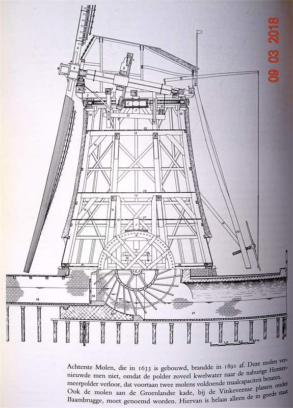

Werking van een scheprad
Hochgeladen am 9.3.2018, 22:20 von peterholland.  76 / 90
Stefan Falk (11.3.2018, 16:14:35)
Verstehe ich das richtig, dass das Wasser in der Zeichnung von links kommt? Dann hätte ich allerdings vermutet, dass die Schaufeln genau anders herum geneigt wären. Warum macht man das so? Ist das effizient? Oder ist das gut selbstreinigend?
Gruß, Stefan
peterholland (11.3.2018, 17:07:50)
Nein, das Wasser in de Zeichnung geht von links (niedrige Wasserstand) nach rechts. Das Scheprad dreht sich rechtsum. Die erklärung gibt es beim link : https://www.ftcommunity.de/details.php?image_id=47341
Gruss,
Peter Poederoyen NL
