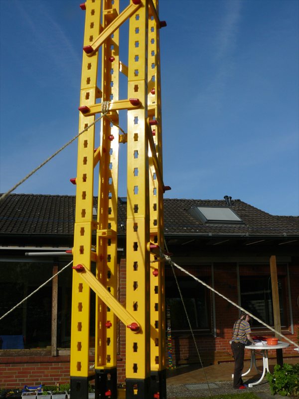

Hier die Befestigung der Abspannungen. Die Streben sind erstaunlich stabil, sie haben sich kaum gebogen
Triceratops (24.6.2010, 00:54:51)
Hallo
Also bei diesen Belastungen hätte ich das nicht allein über die Streben abgeleitet. Vielleicht ein zusätzlicher Winkelträger 60 (quer) oder 3fache Streben mit S-Riegel 8 oder so. Die Seile könnten sogar direkt an den Winkelträgern befestigt werden.
Gruß, Thomas
fischli (24.6.2010, 11:49:49)
Hab ich nachher dann auch noch gemacht, aber die Streben sind erstaunlich stabil, sie haben sich kaum gebogen. Fischli
