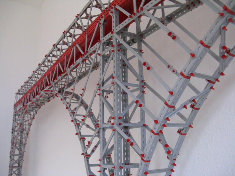

Seitliche Ansicht auf Tragwerk und Bögen
Konstruiert und fotografiert von Lurchi.

Stefan Falk (10.2.2008, 11:33:42)
Das ist richtig schön gebaut. Wieviele Statikträger, Streben und Riegel stecken da drin?
Gruß, Stefan
Lurchi (11.2.2008, 16:04:19)
Hallo miteinander,
in der Brücke wurden u.a. folgende Bauteile verbaut:
180 x Winkelträger 120 grau (in den Pfeilern und im Brückenoberbau) 48 x U-Träger 150 rot (im Brückenoberbau) 96 x I-Strebe 120 grau (im „Brückenkopf“) 20 x Platte (große Statikplatte) 180 x 90 rot (Fahrbahn) 38 x Kreuzknotenplatte grau mit je vier angesetzten (=152 Stück) X-Streben 42,4 grau (im „Brückendach“) ca. 200 x X-Strebe 106 grau (in den Pfeilern und im Brückenoberbau) ca. 200 x I-Strebe 75 grau (in den Pfeilern und im Brückenoberbau) 16 x Winkelträger 7,5° grau (in den ¼-Bogen) 96 x Winkelstein 7,5° rot (in den ¼-Bogen) ca. 120 x Winkelträger 60 grau (davon 104 in den ¼-Bogen) Rund 3000 x S-Riegel 4 rot u. v. m.
Gruß
Lurchi :-)
robvanbaal (11.2.2008, 20:20:13)
Wirklich schönes Modell. Klasse.
Triceratops (13.2.2008, 18:32:01)
Hallo
Hätte das eigentlich auch mit Bogenstücken 30°, anstatt der vielen Winkelträger 60 und der Winkelsteine 7,5° gepaßt? Trotzdem: Respekt für die filigrane Arbeit.
Gruß, Thomas
