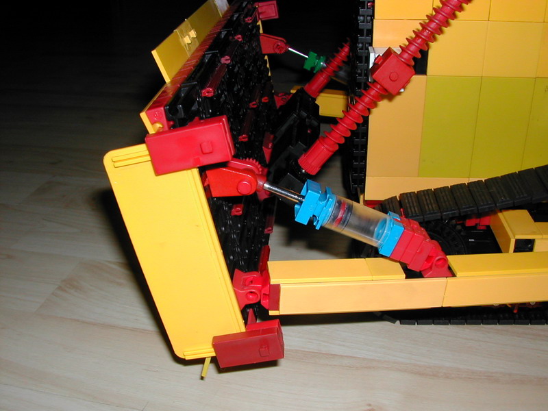

wahsager (27.4.2006, 20:45:19)
Kein Antrieb für die Schnecken?
Im Schild müsste doch noch Platz sein, um die Schnecken mit einer Kette oder so etwas zu verbinden und unauffällig einen Mini-Motor einzubauen …
peterholland (27.4.2006, 21:51:27)
Wie man auf dem Bild sehen kann, hat jeder Schnecke eine schwarze Mini-motor -Antrieb !

Arjen Neijsen (jmn) (27.4.2006, 23:12:44)
Danke fur eure Kommentaren. Wie schon gesagt gibts 2 Motoren fur die Scnecken. Das Problem mit schwarz ist aber das es sich nicht so einfach Fotografieren last. Den Schaufel wollte ich auf erste stelle auch Hydraulisch machen, aber es fehlt mir genug Grune Zylinder (in die Blauen mochte ich doch am liebsten kein Wasser rein tun) und auch sind die Zylinder zu klein um alles zu heben. In der Bulldozer sind aber 4 hydraulik units eingebaut. 2 sind auf die Bilder zu sehen. Dies haben beides 2 Hydraulik Zylinder. Denn andere 2 sitzen unter denn Muldenseitenteilen. Die sind aber Einzel damit ich die 45mm Zylinder betrieben kann.
Ach ja, viel Technisches hat dieses Modell nicht zu bieten, aber es hat mir viel Spass gemacht zu bauen. Und die M-motoren werden dann auch mahl wieder gebraucht!!!
Arjen Neijsen (jmn) (27.4.2006, 23:13:48)
Arjen Neijsen (jmn) (27.4.2006, 23:16:27)
Noch einen kurzen hinweis: Es gibt 4 hydraulik units, aber nur 3 davon werden gebraucht. Denn 4. war fur den Schaufel, aber der ist spater mit S-motoren angetrieben.
peterholland (28.4.2006, 09:20:12)
Arjen,
Statt wasser in FT-Hydraulic zylinder, kann man auch Glycerine in normale FT-Zylinder nutzen. Manche andere holländische FT-mitglieder haben schon Erfolgreiche Modellen damit gemacht. Z.B. die John-deere-Tractor der Anton Janssen. (schau Holländisches FT-Clubblad 2004 nr.3)
Gruss,
Peter Damen
