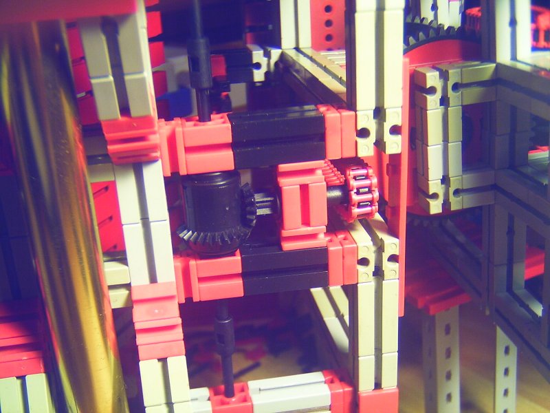

Detailaufnahme des Vorderachsantriebes, hintere Welle. Ging aus Platzgründen auch wieder nur über Kette. Rechts sieht man gerade noch so die beiden Drehkränze der Lenkmechanik.

Das Z10 mit der Kette würde ich dringend auf beiden Seiten lagern!

Hallo, ich schließe mich schnaggels an. Das ist zu wackelig für so ein großen Modell da hier sehr große Kräfte entstehen.
Gruß Stefan

Haha,ich lach mich schlapp “aus Platzgründen “.

Hallo Jürgen,
man soll es nicht glauben, aber auch in einem solch großen Modell kann es eng werden… Die Kette samt zugrhörigem Ritzel sitzt oben unmittelbar vor der Lenkmechanik, da hätte ich mit Kardan o.ä. nichts machen können. Wie Du siehst, mußte ich sogar unten aus dem Rahmen eine Querverbindung herausnehmen (da, wo jetzt die Platte 15x90 sitzt), weil ich sonst keinen Platz für die Antriebswelle gehabt hätte…
@Thomas & Stefan: da habt ihr Recht, wird geändert!
Gruß, Franz

wie wärs wenn du in die 90x15 platte in die mitte ein loch bohrst (außer du willst sowas generell nicht) und das Z10 dann noch mit einer I15 strebe fixierst?? ich denk mal des würd shcon einiges an stabilität für den teil des antriebs bringen…
mfg mike
