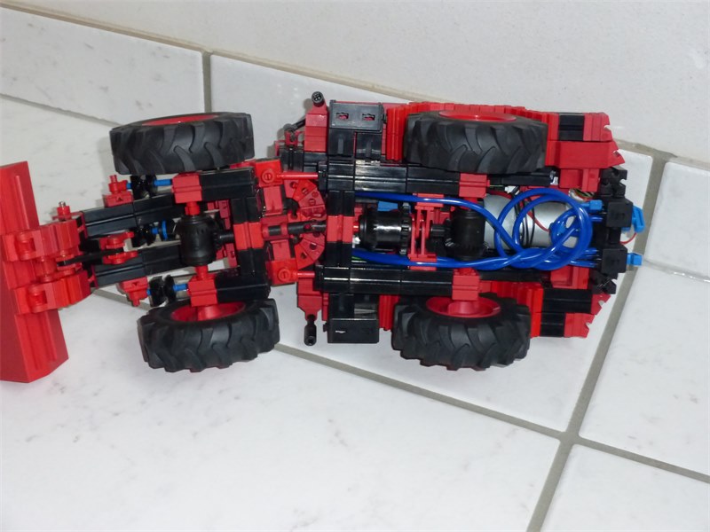

Ansich von unten
Konstruiert und fotografiert von David Holtz (davidrpf).
Hochgeladen am 26.12.2014, 16:00 von david-ftc.  5 / 6
Gut zu erkennen ist hier der Allradantrieb: Die Kardanwelle wird durch ein Differential entlastet, damit sie nicht bricht. Zum Einsatz kommt das insbesondere dann, wenn der Radlader Steigungen überwinden muss.

Zur Lenkung:
  1. kann man die über die Fernedienung steuern?
  2. geht nur rechts oder links? Oder auch Mittelstellung?
  3. oder geht sie mit vielen Zwischenstufen / analog?
david-ftc (27.8.2016, 17:19:39)
Zur Lenkung:
  1. Ja, die Steuerung des Fahrzeugs (ohne Schaufel) erfolgt über das Control Set
  2. Die Steuerung ist identisch mit der in meinem Modell “Dumper”: https://ftcommunity.de/details.php?image_id=39170
  • durch Antippen des Joysticks nach links oder rechts schlägt der Lader ein kleines Stück nach links bzw. rechts ein
  • die Mittelstellung findet er meistens wieder von selber, ansonsten muss man kurz den Joystick antippen das erklärt auch schon 3.: Zwischenstufen gibt es, allerdings ist nur der Maximaleinschlag auf beiden Seiten eindeutig festgelegt.
In der Praxis ist die Lenkung feinfühlig, aber nicht proportional wie man es von der Servolenkung gewohnt ist.
Gruß David
