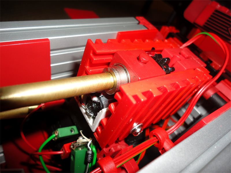

Drehzylindern für Antrieb -Laadbak dmv 10 x 12 x 26mm Getriebemotor Pololu + M5 zum kippen
Hochgeladen am 25.1.2015, 20:02 von peterholland.  5 / 13
Dreh-Zylinder Antrieb Alternativen Schau mal : http://www.ftcommunity.de/details.php?image_id=39290
Conrad-art.nrs: 297194-62 Messing-Rohr-Profil 4 mm buiten + 3.1 mm binnen, 500mm zum 10 x 12 x 26mm Getriebemotor
297313 Messing buis buitenØ5,0 binnenØ4,1 mm, 500mm 221795 Messing buis buitenØ6,0 binnenØ4,0 mm, 500mm 297321-62 Messing-Rohr-Profil 6 mm buiten + 5.1 mm binnen , 500 mm 225410 Stelringset 4mm (10 stuks) 225428 Stelringset 5mm (10 stuks) 225436 Stelringset 6mm (10 stuks) 295612 KOGELLAGER inw. 6mm x 12 x 4 RVS-Draadeinden : https://www.rvspaleis.nl/ 221786 Draadeind 500mm M4 Messing 221787 Draadeind 500mm M5 Messing 183745 Mentor Askoppelingen 720.64 (Ø) 6 mm naar 4 mm Adapter 4mm auf 5mm Andreas Tacke Münster. Ich mache davon M4 auf 5mm.
M1 = Drehzylinder- Antrieb -Laadbak dmv 10 x 12 x 26mm Getriebemotor Pololu + M5 zum kippen M2 = Drehzylinder-Antrieb -Giek dmv 2x Schwarze XM-Motor + Ketten-Antrieb + 2x M5 zum hoch und nach unten M3 = Lenk-Antrieb dmv 10 x 12 x 26mm Getriebemotor Pololu + M4 zum Links und Rechts
