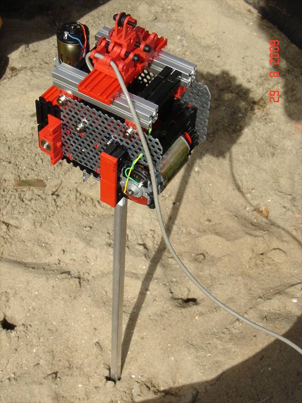

Fischertechnik Trilblok met instelbaar variabel excentrisch moment.
Hochgeladen am 30.8.2009, 09:28 von peterholland.  15 / 16
Kritische (eigen-) frequentie, ook bij het opstarten en stoppen, kunnen hiermee vermeden worden.
Voordelen:
minder of geen bouwkundige schade + geringere werkafstanden tot belendingen zijn mogelijk
peterholland (30.8.2009, 09:45:24)
Bilder die dass Funktionieren zeigen gibt es bei Dieseko:
http://www.dieseko.nl/nl/variabel_moment.html
Der “Trick des System” des variablen Moments ist ein Diffential. Auch mit Fischertechnik: 2x 2st-Kugelgelager an beiden Seiten, sonst funktioniert es nicht !

peterholland (30.8.2009, 10:17:05)
Beim Deicherhöhung mussen entlang der Niederrijn / Lek sehr viele Spundwande genutzt werden wegen die viele Gebäude.
Hochfrequenzrüttler mit variablem Moment sollen angewendet werden.

peterholland (11.9.2009, 20:09:19)
Hallo David,
Ik kan hier niet mijn tuin mee verbouwen, doch de zandbak is echter prima om het Trilblok (met instelbaar variabel excentrisch moment) te testen.
Zoals ook in werkelijkheid, funktioneert e.e.a. het beste bij hogere grondwaterstanden. In deze situatie worden gemakkelijk en over een grotere lengte waterverspanningen verkregen, waardoor de directe grondomgeving van de damplank verweekt.
Bij een aantal keren een damplank op dezelfde locatie intrillen wordt het zandpakket sterk verdicht, waardoor de intrilsnelheid lager wordt. In werkelijkheid op grote schaal is dit ook het geval; zichtbaar te maken middels sonderingen.
